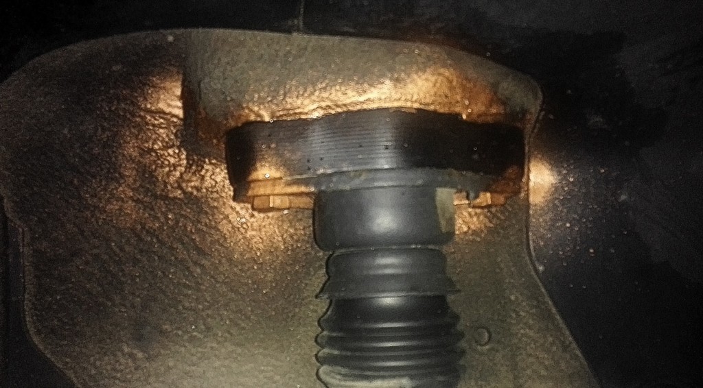

После установки пружин(+25) тоже столкнулся с пробоями ЗАДНИХ стоек на ямках и "полицейских". Пробой в верхней точке амортизатора. Пытался поменять стиль езды(притормаживать, не подпрыгивать вести размеренное движение) не помогло... всеравно иногда пробивало задние стойки. Купил в Москве проставки под задние стойки, цена 1900 рублей, высота прставки 30мм. Все стало супер, пробои ушли. Единственный минус в комплекте с проставками идут короткие болты(5см.) не удалось с ними установить купил от ВАЗ-2108 болты длинною 7,5 см.

serpent по моему тут 2 см., а не 3.

нет три см, в магазине были и 2см., но они совсем маленькие. В установленном состоянии 2,5см.(только что проверил)
