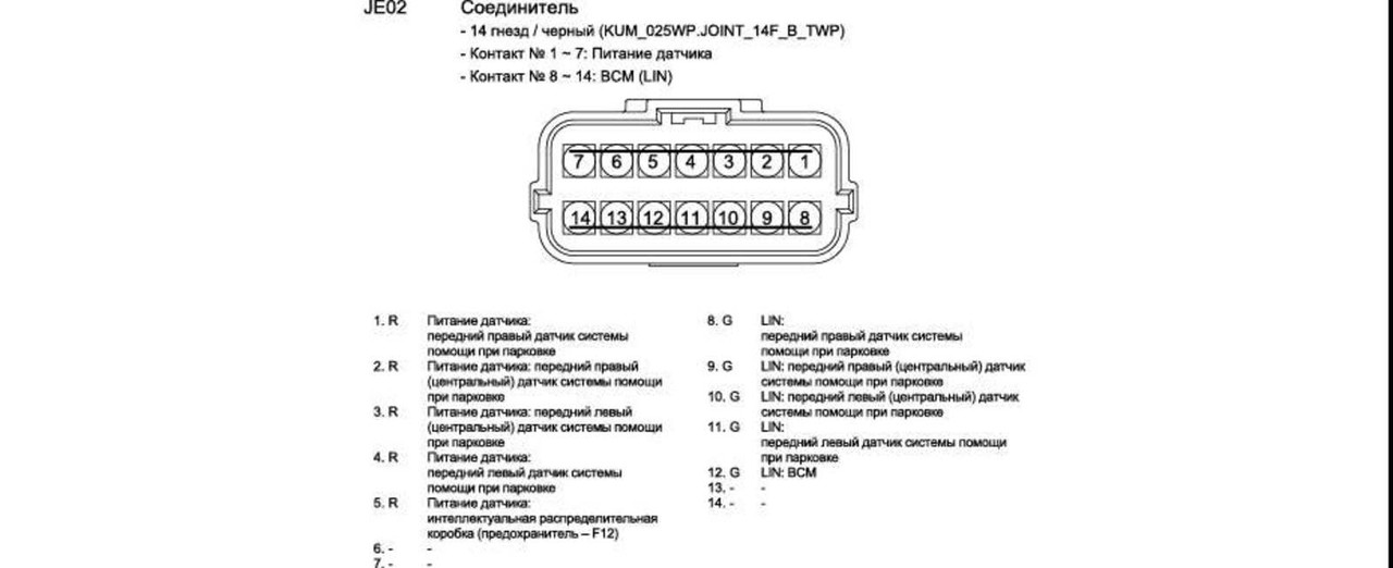

Шо все? ...Это точно нет контакта...вот смотри это
разъем JE02 контакт 12 должен звонится с 9,10,11 это сигнал в ВСМ
разъем JE02 контакт 5 питание звонится с 1,2,3,4
разъем JE01 ...масса

Сообщение #9  cthnbabrfn » 12 апр 2016, 17:27
Проще все прозвонить...а уж потом деньги.

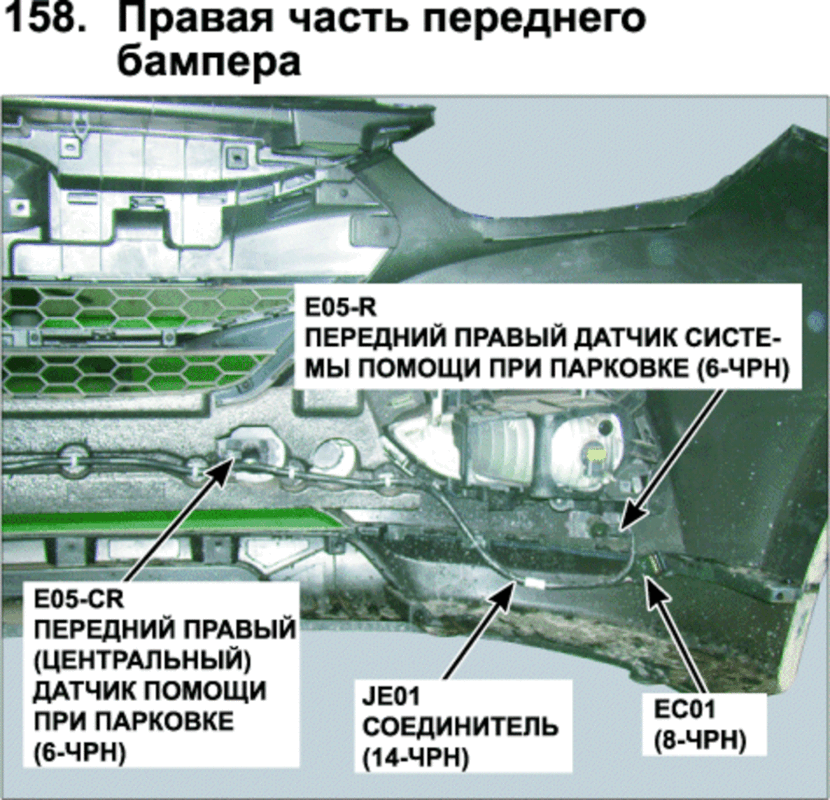

Сообщение #15  VolkWRC » 09 май 2016, 19:57
Снял бампер.. датчик в хлам... каталожный номер 95720-2S300 подскажите где найти подешевле или замена может есть
