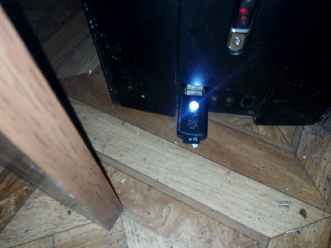

Ридер
https://im0-tub-ua.yandex.net/i?id=7a6a ... b9ecb&n=13
тип такого , перепробывал 3 разных модификации похожих ридеров , выход один и тот-же ( могу зделать фотки своих ридеров )
Ну типа да! Выкладываю фото.

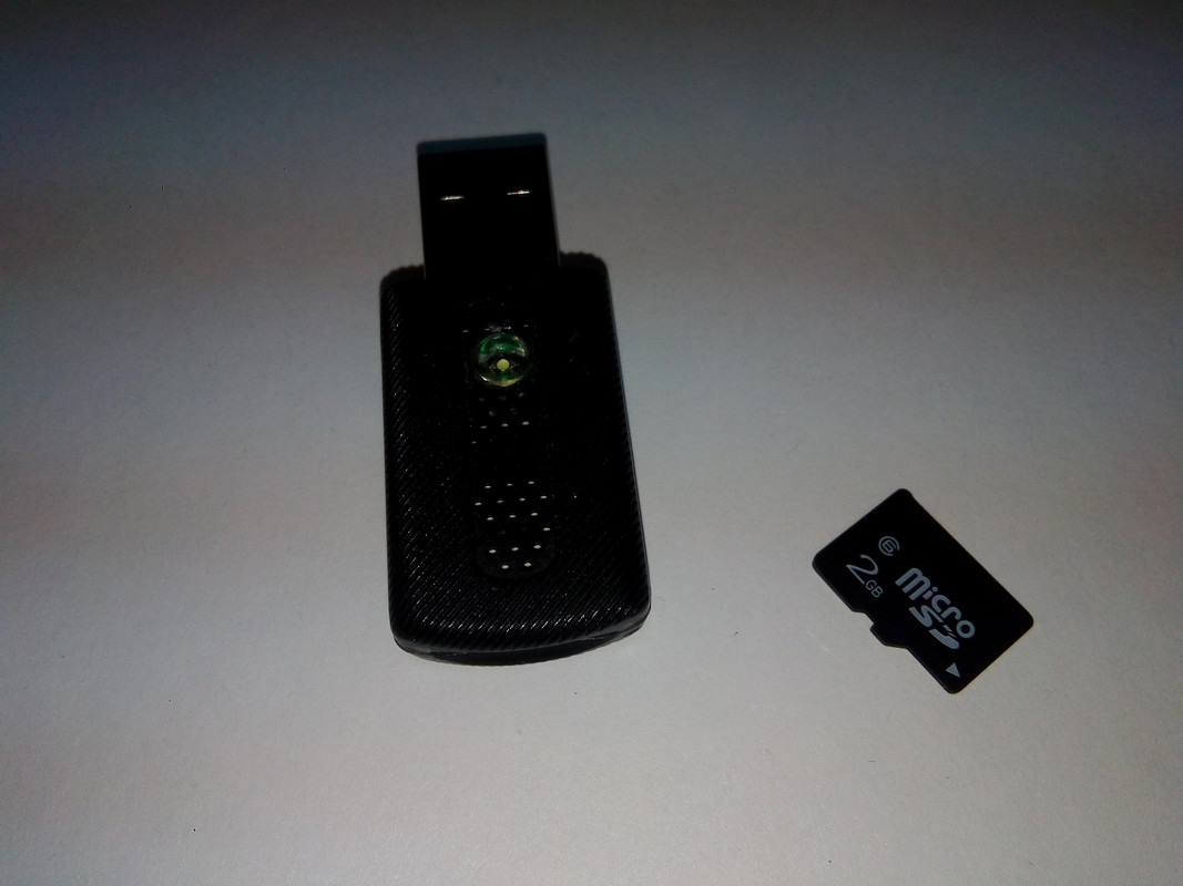

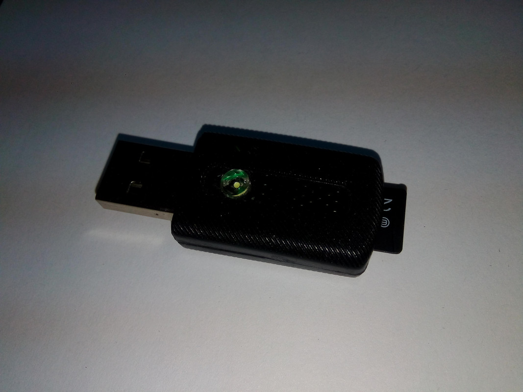

Сообщение #717  Валерон » 24 ноя 2017, 09:56
Вот такой кард-ридер у меня, но не важно.
SD-карта только на данный момент у меня на 2 Гига... но тоже не важно, разобьём её на 4 раздела, так же как и 8,16 Гиговые, главное на 4 раздела.

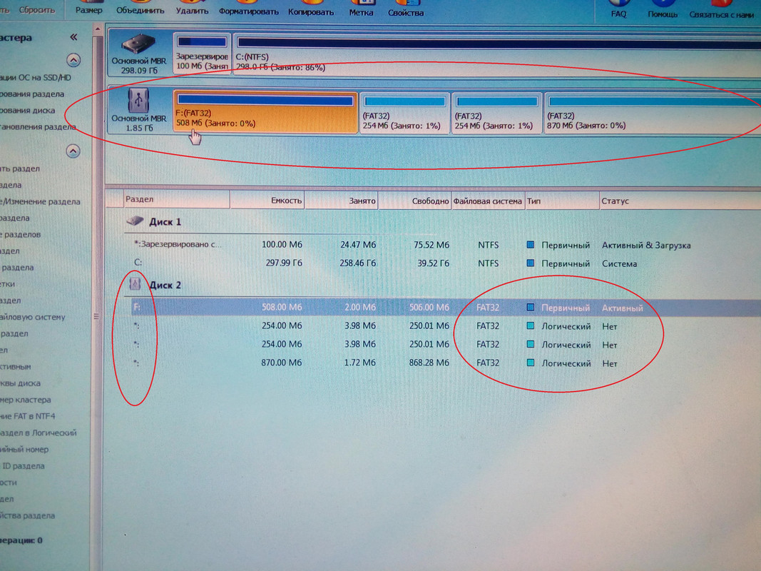

Вставляем SD в компьютерный порт USB и запускаем MiniTool Partition Wizard
Разбиваем как описано в отчете.
На следующей фото уже разбито 3 раздела, бью оставшийся 4 раздел (он будет StorageCard4).
После того как все разделы разбиты, устанавливаю первый (тот что у меня с буквой F:) как активный
И должно получиться вот так.
Работа по разбивке завершена. Закрываем MiniTool Partition Wizard

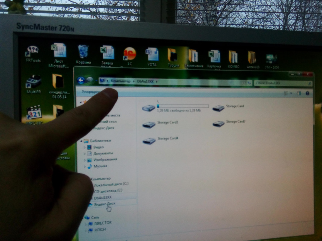

Вот теперь, о чём может быть было непонятно!!!
Если SD при помощи кард-ридера через компьютерный порт USB, просмотреть через "Мой компьютер" картинка будет такая.
Вы увидите только 1 раздел, тот что первичный активный (в данном случае это у нас StorageCard)
Если же подключить магнитолу через внутренний мини -USB к компьютеру
То в Windoows Mobile должны увидеть 5 разделов. (\, StorageCard, StorageCard2, StorageCard3, StorageCard4)
Тоже самое вы должны увидеть и через "Мой компьютер"
ЕСЛИ ВЫ ЭТОГО НЕ ВИДИТЕ, НИ В КОЕМ СЛУЧАЕ НЕ НАКАТЫВАЙТЕ ПРОГРАММНОЕ ОБЕСПЕЧЕНИЕ!!!

Сообщение #718  Валерон » 24 ноя 2017, 10:27
croc
Методом сравнения 2-х картинок
МОЯ
ТВОЯ
Почему у тебя 2-му, 3-му, 4-му разделу присвоены буквы???
У меня никогда такого не было, всегда была " * "
Может в этом дело?
