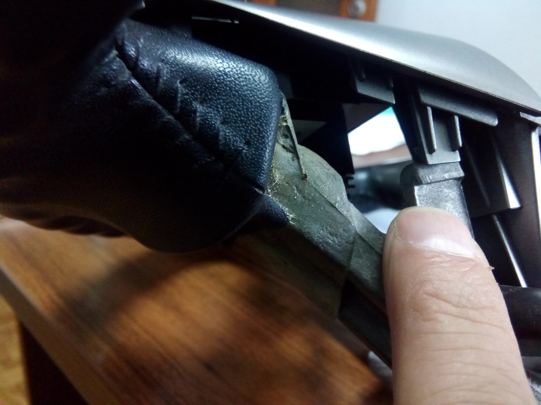

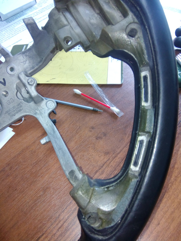

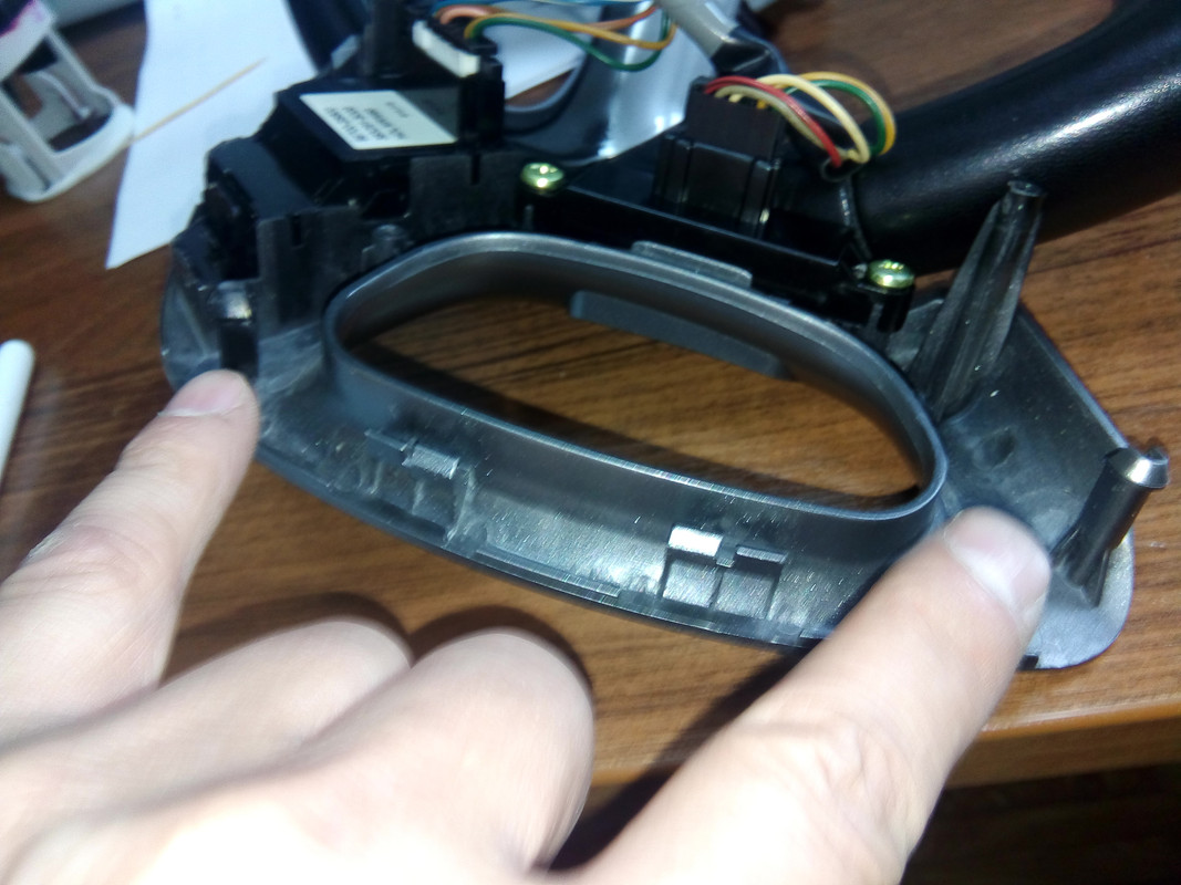

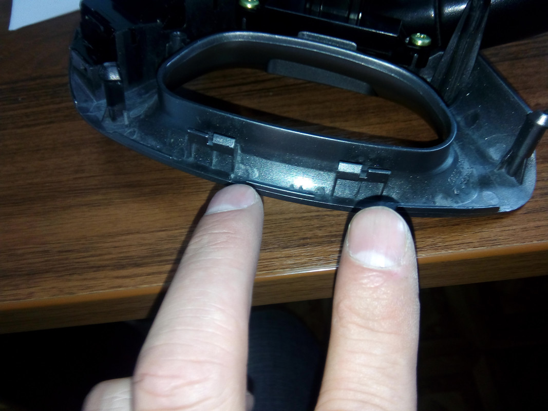

Сняли руль, видим на каждой накладке по 2 самореза сзади и по 1 внутри баранки.
Выкручиваем их, освобождаем проводку из зажимов и снимаем задний кожух.
Снимаем накладку (накладки)
Эту часть осторожно с одной стороны, не по всей плоскости выдавливаем-вытягиваем.

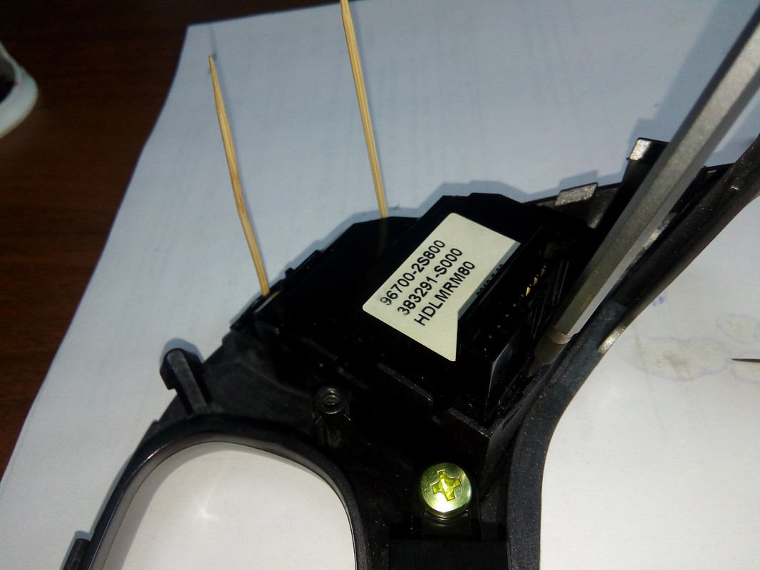

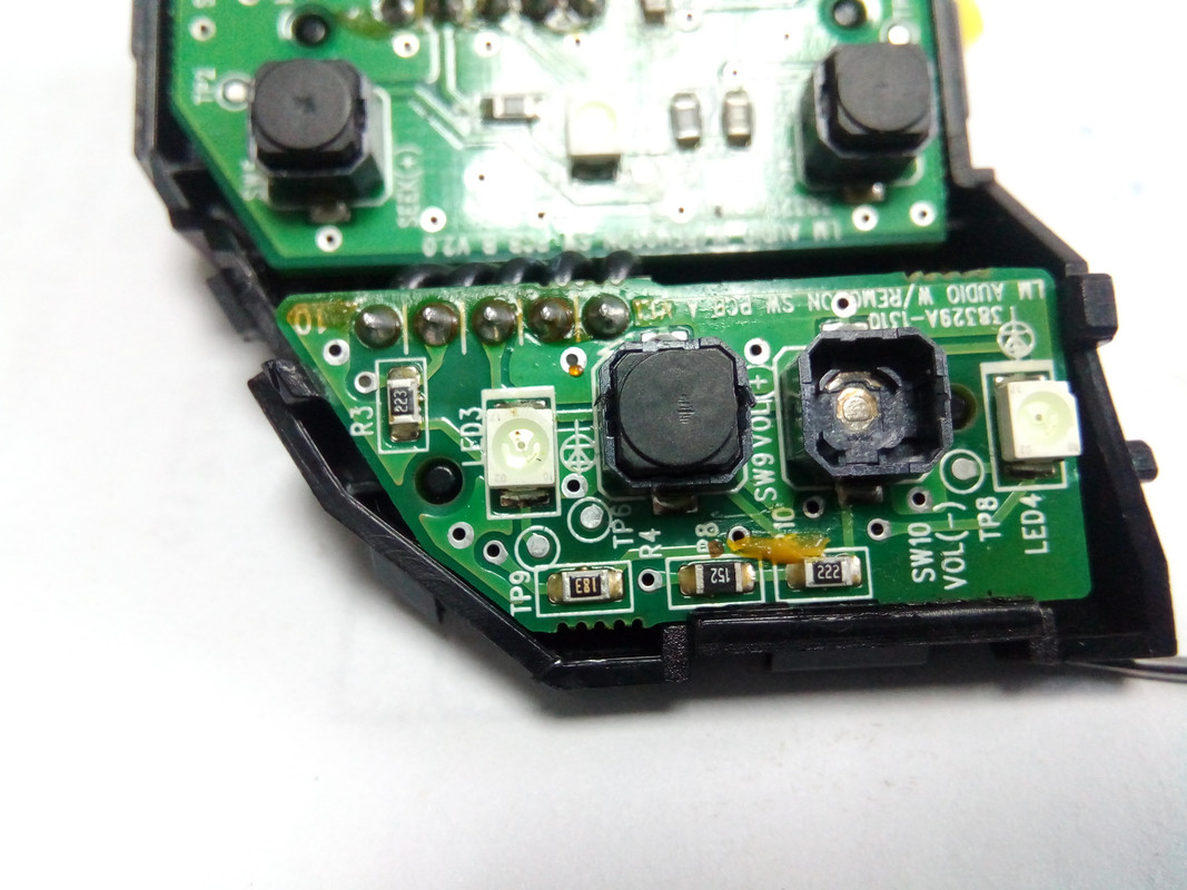

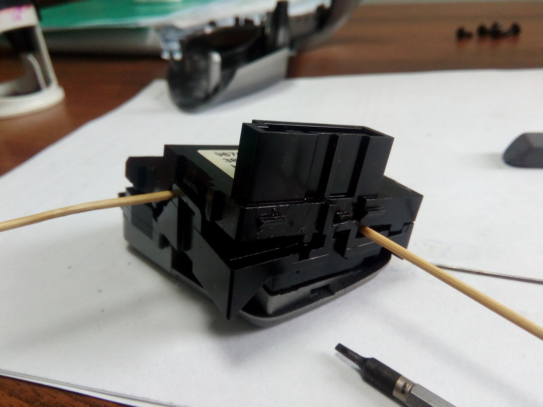

Далее отстегиваем разъемы от блоков кнопок и вынимаем их из накладки, оттягивая защелки
После половиним сам блок кнопок
И получается такая картинка..

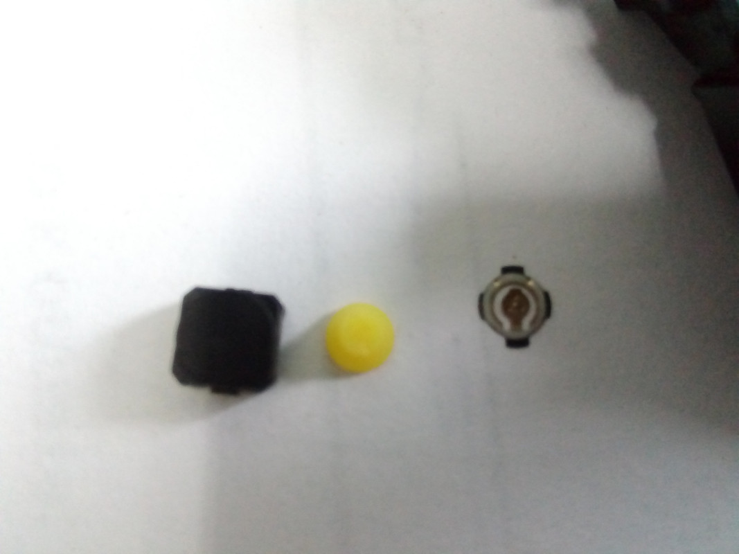

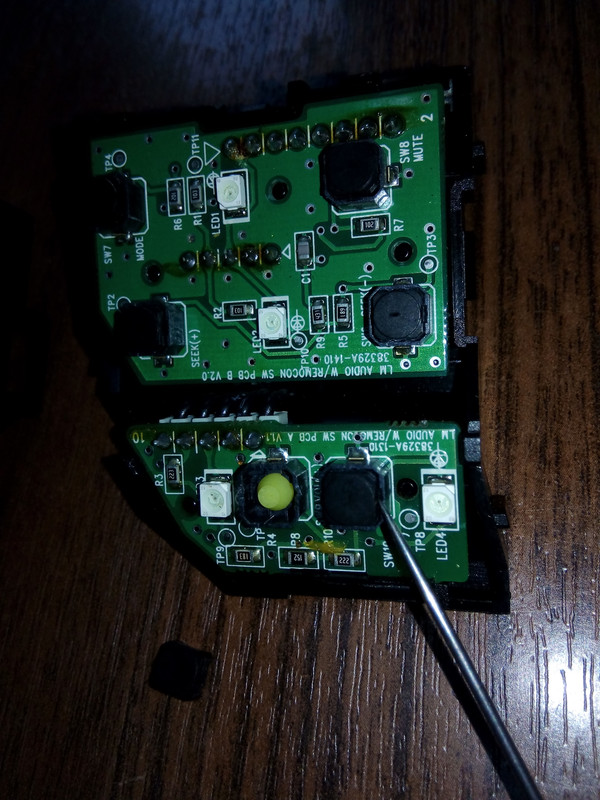

На данной фоте уже разобрана одна кнопка ( крышка кнопки лежит рядом) и на второй, конец иглы указывает с какой стороны снять крышечку кнопки отжимая иглой внешнюю стенку кнопки
ну вот и потроха. Крышка кнопки, под ней желтая силиконовая резинка (давилка), под которой лежит контактное колечко-пластинка.

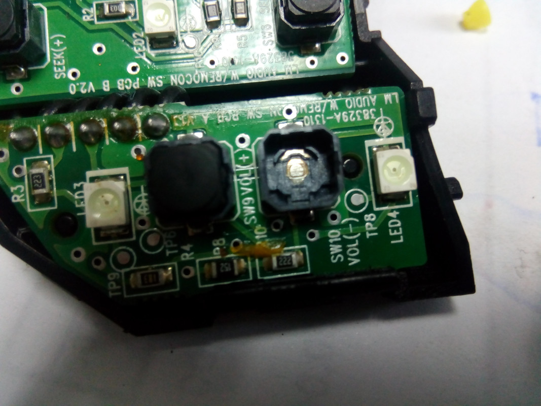

Какое оно окисленное...

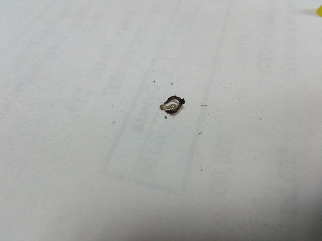

Осторожно зажимаем ногтем и чистим обычным ластиком. При снятии этого колечка, обращаем внимание какой стороной он лежит внутри...
После чистки я немного еще подогнул контактную площадку вверх
также видим что внутри самой кнопки только центральную контактную площадку и внешний окислившийся контакт
Может кто то и другой метод придумает, но я тихонько без усилий почистил его иглой. Получилось так.

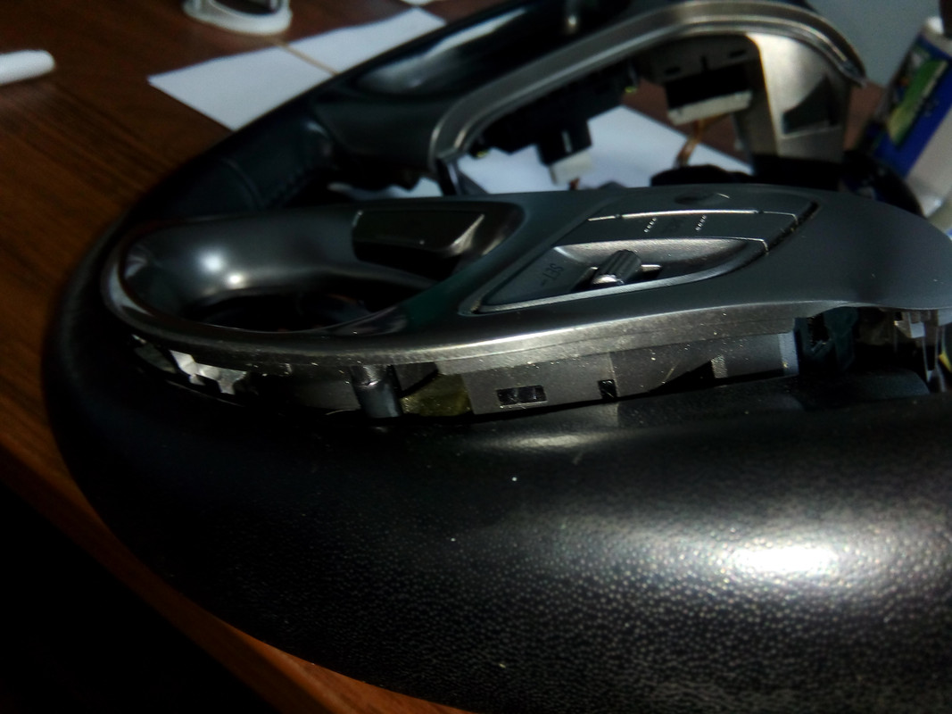

Ну и далее аккуратно укладываем контактное кольцо, желтую кнопку силикон и защелкиваем крышку кнопки, опять же обращая внимание на язычки зацепы на ее сторонах.
После сборки кнопок громкости, я проверил работоспособность в машине.
Накинул руль, не подсоединяя аирбаг, подключил клемму к АКБ.
Всё отлично, как и должно было быть вопрос с не работающими кнопками управления на руле Хендай ix35 закрыт.
