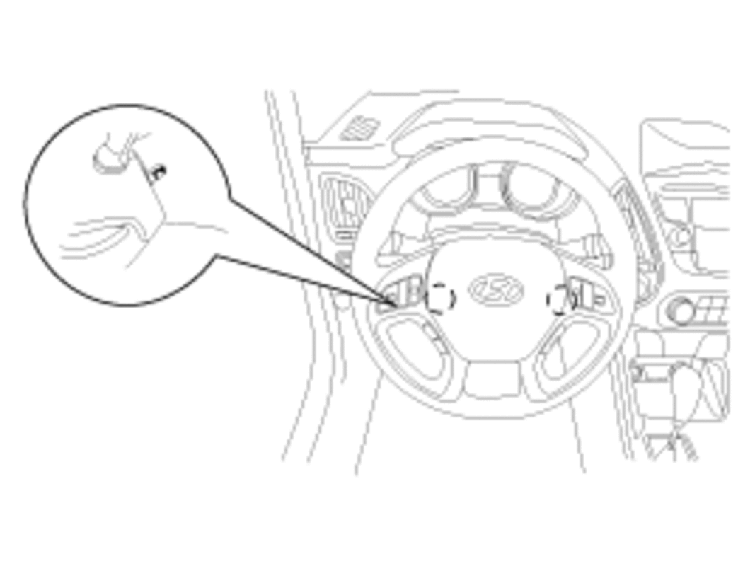

Ребят помогите советом у меня машина 2014 г.в. рейсталенговая на ней стоит ГУ самое обычное решил поставить ГУ с камерой заднего вида и телефоном (без навигации) возникают следующие вопросы:
1. На руле нет кнопок управления телефоном нашел на авито но он с до рейсталенговой модели вот думаю брать или нет одинаковая там компановка проводки или нет???
2. Микрофон у меня естественно отсутствует нашел микрофон код детали 965751M000 с хундай авантэ/элантры забиваю в экзисте по вину на 35-го выдает 965751M000OM или 965751M000ED стоит ли покупать или нет??
3. Камера заднего вида как я понял из прочитанного на этом форуме ставить можно хоть какую не обязательно штатную но есть такие вопросы как камеру брать с разресовкой линий парковки или без них и проводка под камеру покинута уже или ее нужно тянуть от самого ГУ???
Заранее спасибо за помощь!!

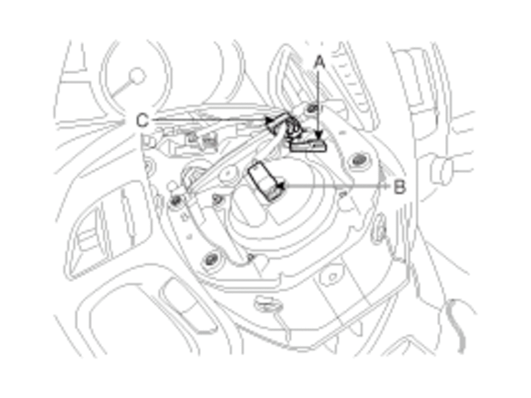

Сообщение #54  cthnbabrfn » 24 дек 2015, 19:24
1. Перед началом работы отсоедините отрицательный провод АКБ и подождите не менее трех минут.
2. Выверните два болта крепления модуля подушки безопасности.
3. Снимите зажим (C) крепления проводки и отсоедините разъем (A) сирены.
4. Освободите стопорный штифт разъема (B) подушки безопасности водителя и отсоедините разъем.
Поблагодарили: 401 раз.

cthnbabrfn спасибо за помощь. Подскажи еще такой вопрос если в курсе: заехал сегодня к официалам узнать про эти злосчастные кнопки они мне подтвердили что проводка действительно вся есть но возможно что кнопки с дорейсталенговой модели будут несовместимы с магнитолой от рейсталенговой. Типа под каждую магнитолу нужно подбирать кнопки индивидуально. Правда это или очередная выдумка официального дилера??
moder: КАЗАК, на всякий случай, напомню, что у рестайла и ДОрестайла кнопки на руле отличаются по функционалу. В курсе?
