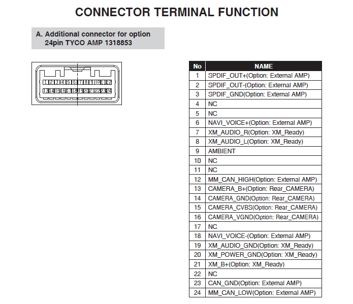

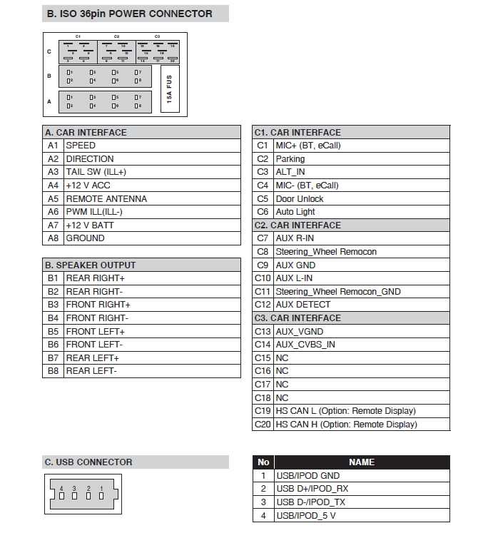

В комплекте будут только ШГУ LAN8940EHLM (дорестайл). Сообщения шлите на почту range8@yandex.ru, т.к. не могу ответить через личные сообщения (новичок ))) ) Оболочки для Navitel, Микрофоны, GPS антенны, камеры заднего вида, кнопки на руль приобретаются и подключаются самостоятельно.
Порядок доработки ШГУ:
1. Для работы на встроенный УНЧ, ШГУ нужно прошить, сменив CarType через TestMode.Вариантов может быть несколько:
CM - интерфейс ШГУ Hyundai (синий), работает на внутренний усилитель.
ED - интерфейс ШГУ KIA (красный), работает на внутренний усилитель.
LM - интерфейс ШГУ Hyundai (синий), работает на внешний усилитель.
SL - интерфейс ШГУ KIA (красный), работает на внешний усилитель.
XM - интерфейс ШГУ KIA (красный), работает на внутренний усилитель.
YN - интерфейс ШГУ KIA (красный), работает на внутренний усилитель.
JC - интерфейс ШГУ Hyundai (синий), работает на внутренний усилитель.
Для входа в TestMode, необходимо подключить ШГУ к компьютеру через внутренний мико USB разъем, ШГУ отобразится, как 4-ре диска. Заходим на диск Storage card и в папке System переименовываем файл Snowboll (например цифру 1 к названию файла), далее добавляем файл Snowboll версии 6.8.B, перезагружаем устройство. Удерживаем кнопку шестеренка, пока не появится информация о ПО устройства, далее нажимаем по углам (верх левый. низ правый, верх правый, низ левый, центр). Вводим код 820320, меняем Car Type на JC и нажимаем ОК (тип авто пока не изменится) Не выходя из данного меню,вставляем флешку с прошивкой 7,5,8 и прошиваем устройство (НЕ ВЫКЛЮЧАЙТЕ УСТРОЙСТВО В ПРОЦЕССЕ ОБНОВЛЕНИЯ)
В итоге имеем синий интерфейс ШГУ, работу на внутренний УНЧ, логотип Hyundai.
Логотип можно заменить на KIA сменив тип автомобиля на SL выполнив 1-й пункт.
Далее
+ установить кондеры с413,414,415,416
по 1мкф в обвязке аудиопроцессора ic104, два резюка r119 и r122 установить по 100 ом. Установить микросхему УНЧ, ее объвязку (в зависимости от микросхемы УНЧ). Я использую TDA7560. Установить дросель и конденсатор в цепи питания УНЧ). Не забыть про радиатор на УНЧ, т.к. она неплохо греется в работе.
Все вроде. :D
