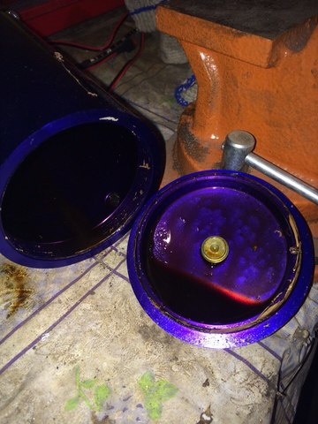

Сегодня проехал 1000 после капиталки и установки маслоуловителя. Вскрыл у него верхнюю крышку. В общем...работает приблуда ! Да еще как работает ! :class:
Снизу на сливе висят капли желтого говна (масло с водяным конденсатом), внутри дно тоже все в масле.
По трассе пока не гоняю, мотор выше 2500 стараюсь не крутить (обкатка).
Напомню, что во время капиталки из впускного коллектора было слито около 100-150 гр масла, остальное было промыто литром бензина (залил внутрь и хорошенько потряс). Собсно, ниже в статье и описано, откуда оно появляется во впускном коллекторе:
При работе двигателя из камер сгорания через неплотности ЦПГ в картер в небольшом количестве (а иногда и в большом) прорываются отработанные газы, где перемешиваются с парами масла и даже воды, а получившаяся в результате смесь называется картерными газами. При скоплении картерных газов ухудшаются свойства и состав моторного масла, а чрезмерно возросшее давление может выдавить сальники и прокладки двигателя. Для того, чтобы этого не происходило и существует система вентиляции картера.
И всё бы ничего, но благодаря борьбе за экологию уже очень давно применяется принудительная система вентиляции картера закрытого типа, работа которой основана на использовании разряжения, возникающего во впускном коллекторе двигателя, посредством которого газы выводятся из картера, т.е. вентиляцию превратили в рециркуляцию, когда картерные газы выходят не на улицу, а засасываются непосредственно во впуск. Наверно многие владельцы старых ТАЗов помнят фишку со скидыванием патрубка вентиляции картера с банки воздушного фильтра и затыкания соска на ней пробкой, "чтобы двигателю дышалось лучше". Вот и получается, что по аналогии с ЕГР пердим себе под нос, однако в этом случае у рециркуляции есть один немаловажный плюс, а именно то, что картерные газы, содержащие в себе много каки не просто выходят, и именно высасываются из картера, что делает вентиляцию более эффективной и благодаря чему масло дольше сохраняет свои свойства. Поскольку картерные газы именно высасываются, то загрязненный воздушный фильтр может значительно усилить эффект, т.к. чем сильнее разряжение во впускном тракте, тем больше откачивается картерных газов.

А че ей не работать. Вещь очень нужная и полезная. вот почему ее многие производители не ставят, не понятно, немцы на все двигателя ставят эту приблуду, от 2-х литрового и выше.
Какой маслоуловитель? Куда ставили? У нас две сисемы выхода картерных газов, в какую систему вы врезали маслоуловитель.
Фото если можно.
