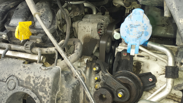

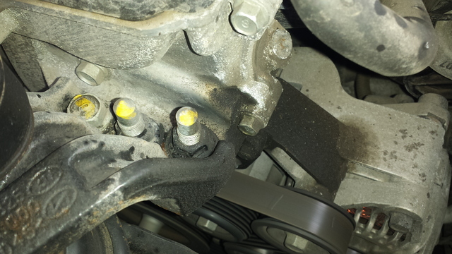

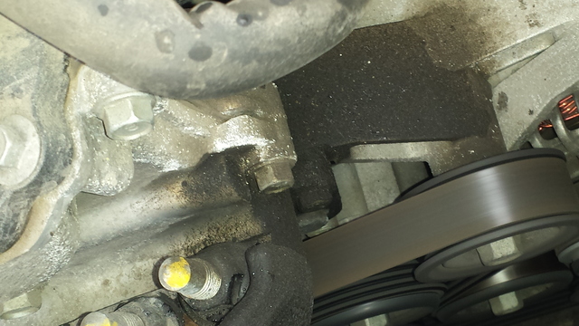

Короче раньше не обращал внимания наверное ,а сейчас светло ,тепло и обратил .При заливе стеклоомывателя обнаружил вот:
Хреновина маслянистая ????вариантов в принципе 2:
1 . что-то ,где-то сопливится?(жидкостя вроде все в норме ,ну кроме антифриза ,тот на мин.)
2.накидывает с ремня всякую каку.
У кого есть и накидываем варианты.

Похоже на пролитую незамерзайку, судя по первому фото...

смотри сальник лобовой, походу с него и ремень все разбрызгивает так, что даже сверху на крышке и на выпускном коллекторе пятна...

Вроде подтеков нигде не видно. Поробуй почистить очистителем тормозов, а потом понаблюдай будет ли снова образовываться.

Evgeniy7 писал(а):смотри сальник лобовой, походу с него и ремень все разбрызгивает так, что даже сверху на крышке и на выпускном коллекторе пятна...
Пятна не маслянные.

Viktorovich писал(а):Похоже на пролитую незамерзайку, судя по первому фото...
незамерзайка высыхая не оставляет ЖИРНЫХ следов, на которые все липнет. у вас же под лобовым стеклом нету маслянных грязных пятен, а дворники незамерзайку со стекла вниз смахивают...

Сообщение #7  Evgeniy7 » 10 мар 2015, 16:16
больше на маслянные похоже, даже антифриз высыхает и не оставляет таких пятен...

Сообщение #8  Evgeniy7 » 10 мар 2015, 16:18
кстати, а может и подушка двигателя правая подтекатть. внутри нее силикон, а он то-же жирный... как раз от крепления подушки пятно начинается
А вы налейте незамерзайку под шкив приводного ремня...

Сообщение #10  ViktOr 911 » 10 мар 2015, 16:24
Незамерзайку думаю все проливают,не удобно горловина стоит+ там этот щуп :shock: :evil:
Мешается ,а выкинуть жалко.
Почистить не хочется ,холодно ещё,на даче бы помыл движок ,а на мойке не хочется гастробайтерам доверять.
