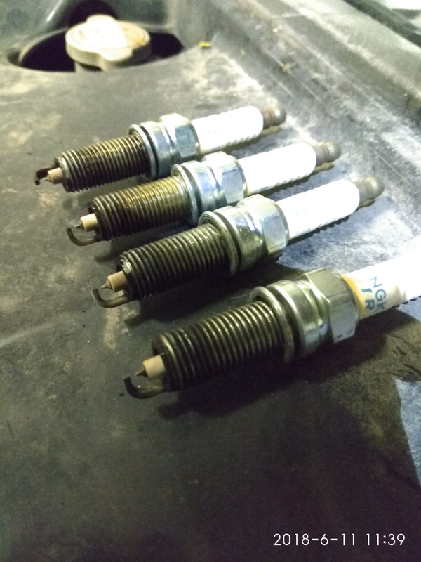

Сообщение #7581  Atskiy Nomadetz » 11 июн 2018, 15:01
Мои после 67 тыс. км. Кажись еще живые :)
На ТО-4 выкручивали, был налет на изоляторах кирпичного цвета. Тогда заправлялся 95G-Drive.
Сейчас уже несколько баков - 92й. Цвет изоляторов изменился. АЗС- всегда была ГП-нефть

Сообщение #7582  Виктор35 » 11 июн 2018, 16:12
Atskiy Nomadetz писал(а):Мои после 67 тыс. км. Кажись еще живые :)
Походят твои свечи на 92-м ещё может и до сотки тыс.км, что и заявлено по их ресурсу!
От 92-го бенза свечи по-любому будут чистыми! ;) Можете проверить на бензе от любого бренда. Это ещё раз подтверждает теорию о производстве в нашем конечном цикле переработки о выходном продукте - 92-м бензине! 95-й в подавляющем большинстве пригнан к этому октановому числу присадками, которые бесследно в горшках не выгорают, нагар цепляется как на свечах, так и на поршнях, ухудшая теплоотвод (именно на поршнях наших двигателей, если быть поточнее, поскольку они склонны к локальному перегреву ЦПГ).
Не призываю всех лить только 92-й, поскольку G4KD как бы и не допускает его использования по своим тех.критериям - степени сжатия в цилиндрах, а вот с G4NA это вполне реально допустимо, важен только момент соответствия этого самого 92-го бензина своему заявленному октановому числу ;) .
Примеров красных свечей от 95-го бензина - просто навалом!
И ещё мысли вслух. Много говорено, что наши модернизированные НПЗ в данный момент выгоняют на конечном цикле 95-й бенз, но есть у меня подозрения, что наши торгаши ГСМ предпочитают это качественное топливо продавать за рубеж по выгодному ценнику, а не отдавать его на внутренний рынок. Думаю так, поскольку в свете повышения цен на топливо о продаже его за рубеж было сказано очень много, ну и как сами понимаете, дерьмецо забодяженное никто в закордонье брать не станет, туда продают лучшее, что имеем. ;)

Re: Дизелит двигатель / металлический стук
Сообщение #7583  Seawolf » 11 июн 2018, 18:47
Из-за цены бенза перешёл на 92 от той же гпн, в работе мотора изменений не почувствовал, но вот появилось некоторое подозрение ( пока мало на 92-м отъездил), что расход поменьше стал, что странно.

Сообщение #7586  Atskiy Nomadetz » 12 июн 2018, 20:54
Seawolf писал(а):что расход поменьше стал, что странно
Расход на 92-м увеличился . По БК около 1 литра.

Сообщение #7587  Виктор35 » 13 июн 2018, 00:27
Вот мои свечи на 92-м бензине от ВР:
