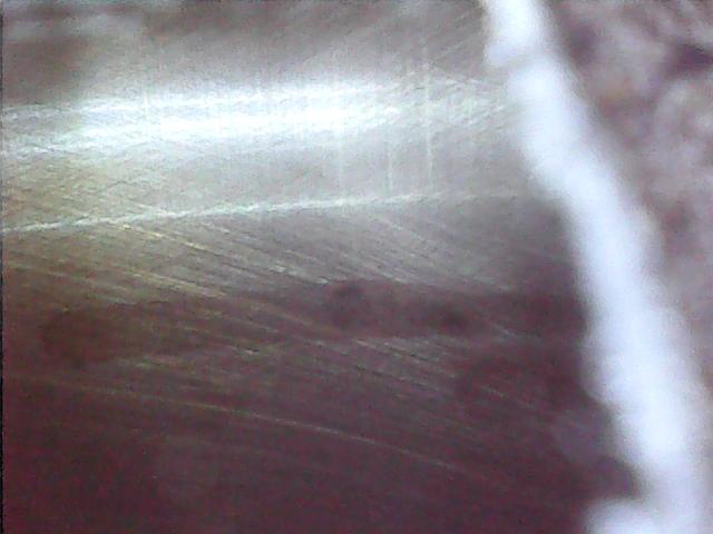

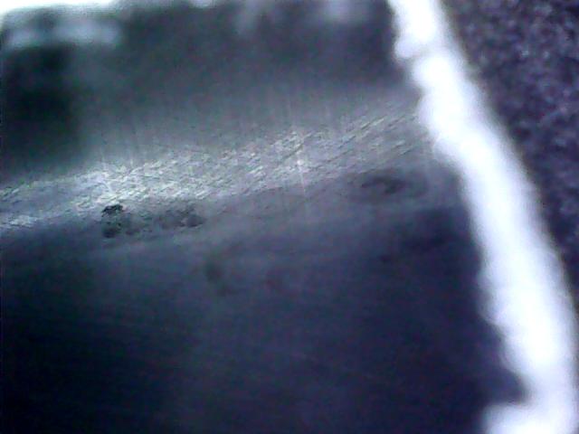

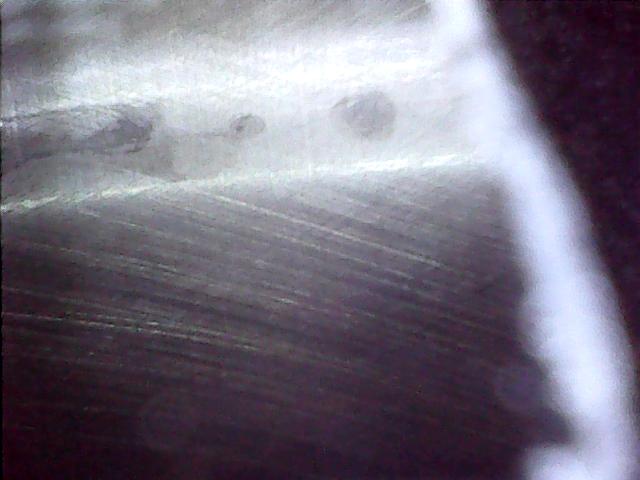

Сегодня смотрел стенки цилиндров...все вроде бы ничего-криминала не увидел!..но вот в первом цилиндре так и не понял что это...вроде это не задир...может от детонации.?Бенз лью всегда лукойл 95+

Да, нехорошо выглядит на первый взгляд. Сколько втулок видал, но такие ни разу не попадались. Обычно, даже если убитые, то вполне равномерно и/или с кромкой вверху, а здесь какие то раковины. Кольца как выглядят?

Zetetic писал(а):Да, нехорошо выглядит на первый взгляд. Сколько втулок видал, но такие ни разу не попадались. Обычно, даже если убитые, то вполне равномерно и/или с кромкой вверху, а здесь какие то раковины. Кольца как выглядят?
А как кольца посмотреть?

А, это бороскопом осмотрено. Без снятия поршней конечно же никак.

YURIK977 писал(а):Сегодня смотрел стенки цилиндров...все вроде бы ничего-криминала не увидел!..но вот в первом цилиндре так и не понял что это...вроде это не задир...может от детонации.?Бенз лью всегда лукойл 95+
Друзья, как думаете, можно ли с данной проблемой приехать к ОД?

Изображение[/quote]
Что скажите, что за хрень вообще на стенках первого цилиндра?

Как думаете из-за чего сие произошло?Вроде бы не задир...
