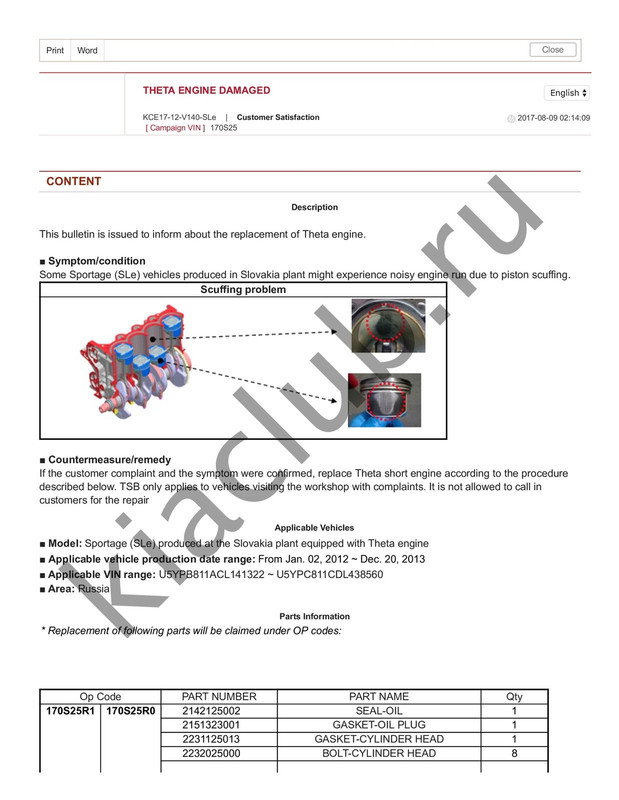

Сообщение #7742  Александр55 » 25 июн 2018, 16:38
val_kaz писал(а):Изображение
Валер!
Ну хоть какие пояснения.
"0" в англицком и всех остальных.
Валер!
там написано, что есть случаи задиров, ремонтировать только, если клиент САМ обратился в сервис и симптом подтвердился, и ни в коем случае сервису не звать клиента на ремонт, плюс даны запчасти, которые нужно использовать для ремонта.

Сообщение #7745  Avto » 25 июн 2018, 20:17
Александр55 писал(а):Валер!
Да это он как всегда скопировал из инета.
В данном случае из КИА-клуба.
КИА для спортаджа выпустила год назад сервисную сеервисную информацию для дилеров.
Суть: Для гарантийных спортаждей с годами изготовления с 2012 по 20.12.2013г с указанными Винами разрешается замена блока двигателя в сборе если клиент приеднет с жалобой и есть задиры. Короче документ ни о чем. Просто успокоили клиентов. Если авто на гарантии, то дефекты и так должны устранять.
