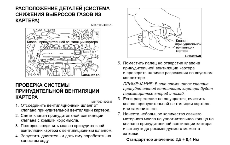

Прошу вас подвергнуть меня критике или развить моё предположение о причинах задиров на наших движках (nu g4na):
Собственно заново писать не буду, процитирую свои же сообщения hyundai-i40.ru.
Только сильно не пинайте :) , пожалуйста :)
Мужики, а у всех (с форумов других марок) при задирах масло начинало есть?
У меня тут мысль про клапан PCV пришла. PCV, кто не знает - это клапан принудительной вентиляции картера. Если почитать просторы инета по движкам, особенно бмв, славящихся масложором, то замена клапана на исправный снижает угар масла почти полностью. Суть у нас такова: клапан PCV заклинивает в закрытом положении или забивается нагаром и мало пропускает газов, второй канал - вентиляционная трубка (которая идет ДО дроссельной заслонки) уже не справляется с отсосом картерных газов и со временем просто зарастает масляным налетом, излишнее давление газов начинает давить масло внутри системы и маслосъемные колпачки просто не справляются и масло по направляющим клапанов засасывается в камеру (закоксовывая кольца, с уменьшением подвижности которых и происходит перекладка поршня о стенку цилиндра) или прикипает на клапанах. Помимо начавшегося жора масла происходит и образование нагара на клапанах, от которых отваливаются куски..... вот вам и задиры (помимо натертостей от юбки поршня).
Многие советуют не пренебрегать переодической заменой клапана PCV, т.к. почитав, понял, что его продувание или бряканье внутри шарика (или подпружиненного штока) - не совсем есть признак уверенной его работы. Некоторые, которые в свое время попавшие на ремонт ЦПГ с заменой МСК и не получившие решение проблемы, которая была в обычной детальке со стоимостью от 150 до 600 руб вообще теперь его моют с каждой заменой масла, и раз в 30-50 тыс его просто меняют......
А полазив по форумам ближайших собратьев ix35-водов, sportaжеводов, Cretaводов, Оптимаводов - нигде никто не упоминает про этот клапан в темах про задиры.
Прошу судить мои умозаключения, как то уж особо засел мне в голову этот случайно сделанный мной вывод.....

номер его 26740 2G000, месторасположение на картинке: Изображение
Нашел как он работает в сторону впуска! ССылку не могу вставить, запрещено у нас. Админ, если снова что то сделал не правильно, не обессудь, я же для народа, хотим разобраться. Надеюсь и человек-автор нижеприведенного текста не обидится, если я его текст с фотками возьму, он же все таки выложил это, что бы помочь людям. Я помогу в этой помощи всего лишь.
Долго я уже наблюдаю за работой клапана PCV. В интернете про него написано, но как то размыто. Спустя полтора года, всё таки до меня дошло, как он должен правильно работать и как он должен проверяться. У меня на машине присутствуют провалы при трогании с места и тупость. Но иногда когда я по колдую под капотом, что нибудь, машина оживает но не надолго. Я всё это проделывал. С начало просто затыкал шланг идущий от клапана болтом, потом закрутил болт в клапан, чтобы он был полностью всегда закрыт и сверху одел обратно шланг. Изменений вроди бы никаких не ощутил.
Я выкручивал этот клапан дул в него, как советовали многие))). Но на самом деле, он так не проверяется, это заблуждение. Да он будет продуваться в одну сторону легко, а в другую может совсем чуть чуть, а может и не дуться, не в этом суть. Его работа заключается в точности да наоборот. Для этого нужно выкрутить клапан одеть на него обратно шланг и завести машину. Когда машина заведется, создастся во впускном коллекторе разряжение и через шланг подключённый к клапану втянется шток внутри клапана, преодолевая сопротивление пружинки. И клапан перекрывается, но не полностью, позже объясню и нарисую почему. Замечу, что он перекрывается в ту сторону, в которую все думают что он не должен перекрываться (та сторона в которую, когда мы продуваем губами, легко проходит воздух). Через этот перекрывшийся клапан немного всасывается воздух. Дальше проверяем, закрывая пальцем вторую дырку на клапане, слышим щелчок, это отошел шток при помощи пружинки. Убирая палец, клапан закрывается, подставляя открывается. Так вот и проверяется этот клапан PCV. А что он продувается в сторону клапанной крышки и то что там внутри не ровно стоит шток, это не имеет значения, контур всё равно замкнут.
До меня это только сегодня дошло, когда купил поставил новый такой же клапан, правда с другой машины и который стоит в 3 раза дешевле. Он работает совершенно так же.. Я ради интереса разобрал старый клапан, узнать что да как и почему воздух немного подсасывается в сторону впускного коллектора.
Оказалось отверстие в клапане, с той стороны где подключается шланг, выполнено в виде цветка, т.е. шток полностью это отверстие ну не как не перекроет, значит так и должно быть.
Отверстие в виде цветка
Когда разобрал свой старый клапан, это отверстие у меня было не в виде цветка, а просто круглое, закоксовались маленькие дырочки, хотя я его проливал жидкостью для прочистки карбюраторов.

Проверял у себя когда ставил маслоуловитель, как только мы заводим двс то клапан сразу открывается, без шланга от всасывающего, клапан открывается картерными газами, так-же при подключении шланга от всасывающего он тоже открывается, если будет подсос в этой области то сразу выскакивает ошибка вроде как Р0106 и при этом обороты поднимаются до 1500. если он не будет работать т.е. будет в закрытом состоянии то на высоких оборотах у вас выдавит сальники коленвала. похоже этот клапан тут не имеет отношения к задирам. у нас вроде как как другого исполнения этот клапан, шарик и очень слабая пружина.

Aleks 123 писал(а): похоже этот клапан тут не имеет отношения к задирам.
Но народ на форуме i40 его меняет(начал менять) пачками и даже на свежих машинах :D

Смысла в этом нет, а если так настораживает этот клапан, то тогда можно это клапан вытащить. он перекрывается только когда глохнет двс. в других случаях, когда работает двс он всегда открыт.
