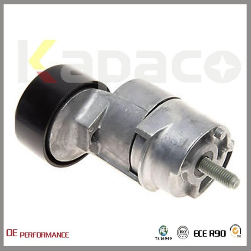

ViktoriuZ писал(а):Недавно начался рокот у двигателя, писал об этом здесь. Стетоскоп привел к натяжителю. При работе ~1000 об/мин, особенно под нагрузкой, весь ролик вибрировать начинает, походу отсюда и рокот. Снимал ремень, запускал без него - рокота нет. Сам ролик крутится нормально, без люфта и шума. Пружина натяжителя тянет с большим усилием, ставил ремень обратно с помощью монтажки. Ремень накинулся не с первой попытки, натяжитель несколько раз приходилось натягивать и после этого рокот остался, но стал заметно тише, а при полном прогреве движка и полностью пропадает.
Что за хрень рокочет не пойму... Вопрос, как крепится весь механизм натяжителя? Не видно никаких болтов. Может просто ослабло крепление?
Видео рокота, до снятия ремня, теперь рокочет тише:
Тоже такой рокот(треск) был под когда включаешь кондиционер или(и) включаешь заднюю передачу. При этом вибрировал болт ролика натяжителя(так быть не должно). Вылечил заменой натяжителя приводного ремня 2528125000.
Была на медни такая ситуевина. У меня на малых оборотах при медленном движении (как-то объезд препятствий, выезд с парковки, переезд лежачих препятствий :D ) двигатель при включенном кондее начинал как-бы похрюкивать, причем это похрюкивание сопровождалось вибрацией на механизме натяжения. Естественно думал ролики разные подклинивают (пробег почти 137 000 км), у нас их много, заменил все вместе с ремнем. Похрюкивание и вибрация (такое впечатление что где-то бренчит что-то железное об железное) остались. Начали щупать стетоскопом с щупом, остановились на муфте компрессора. Но и не она оказалась. По факту накрылась обгонная муфта на генераторе (служит для сглаживания рывков при различных нагрузках на двигатель, что значительно увеличивает срок службы ремня и роликов и соответственно механизма натяжения). Оригинальная у дилера стоит больших денег. На эмексе выбрал вот эту INA 535 0135 10 (по доставке выяснилось что на подшипнике стоит клеймо:Страна производства: Китай). Ну думал попал. Хотя и цена оптимальна и отзывы о INA хорошие. Менял в сервисе (на дорестайлах геморрой самому: открутить впускной коллектор, открутить левое крепление двигателя с подушки, открутить нижний демпфер двигателя, потом под двигатель что либо подложить, машину на подъемнике чуть опустить, чтобы двигатель чуть приподнялся и только тогда, предварительно умудрившись окрутить два крепящих болта генератора, с помощью монтажки, резиновой кувалдочки и какой-то матери, вытащить генератор из подкапотного пространства. Чтобы снять шкив (обгонную муфту) с вала генератора нужен специальный ключ, в магазине тоже стоит не дешево. Собирать в обратном порядке тоже геморр: из-за установки назад генератора. Из-за особенности крепления его к двигателю собирать надо со вставленным нижним болтом крепления. Иначе в отверстие не попасть. Ну и опять же кувалдочка монтажка и какая-то мать. Но когда сняли эту муфту на подшипнике также стояло клеймо Страна производства: Китай. И этот шкив проходил почти 137 000 км. Дилер сам удивился такому событию. Вообщем поменяли, собрали и вуаля: тишина и спокойствие, двигатель шепчет. Цена вопроса у дилера (работа) 2 125 рублей. Как-то так может кому пригодится моя информация.

небольшая шатка ролика,который над генератором,ремень натянут и от руки есть небольшое покачивание (примерно 1-1.5мм)...опасно???

пав писал(а):небольшая шатка ролика,который над генератором,ремень натянут и от руки есть небольшое покачивание (примерно 1-1.5мм)...опасно???
Небольшой люфт влево-вправо присутствует и на новых роликах, но он меньше чем 1.5мм это точно. Вращаться должен равномерно, без заеданий.
