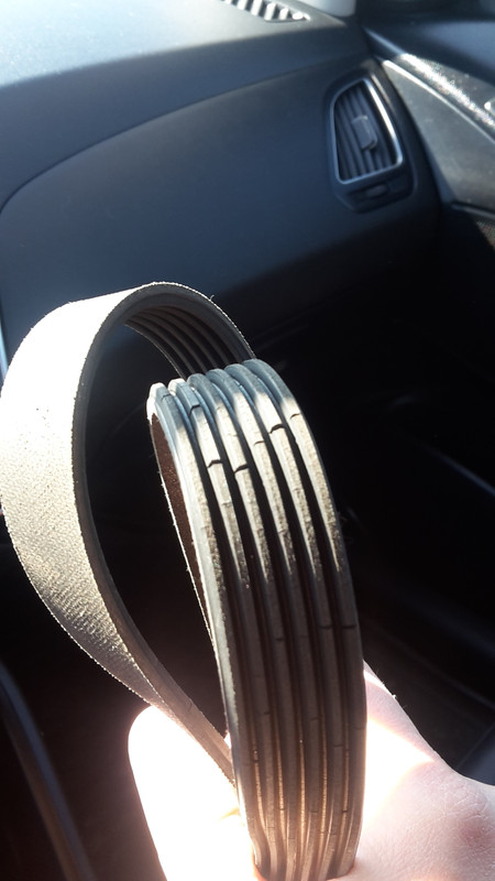

2012 бенз 4wd g4kd .Сегодня заменил ремень.
Артикул оригинального S252122G710. Взял Gates 6pk2160 говорят их hyundai и ставит. Цена ориг.больше 2. Gates-1100 плюс 1100 установка у од. А вот старый
