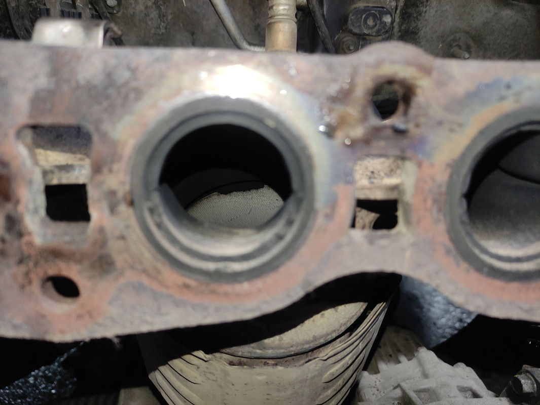

Сообщение #826  Лохкоторыйкупил35 » 20 фев 2021, 20:37
Приехал, 2014г
115т
2л,бензин
Катализатор:
1й цилиндр:

Re: Капремонт двигателя G4KD/G4NA
Сообщение #827  Aleks 123 » 20 фев 2021, 20:51
Лохкоторыйкупил35 :D
Да, нормальная тачка, прогильзуешь и еще лет десять можно смело кататься без проблем.

Сообщение #832  Ноттка » 21 фев 2021, 15:20
Лохкоторыйкупил35 писал(а):Приехал, 2014г
115т
2л,бензин
Вам ещё повезло. Мы в среду забрали машину из сервиса, кап ремонт на пробеге 32 000 :shock:
2014 г.в. пробег реальный.
Катализатор выбили на будущее, но он был как новенький.
Изодран был только первый поршень , я его видела , борозды были глубокие.
Остальные 3 поршня чуть-чуть пошорканы.
Моторист был в недоумении, мы решили, что это заводской брак поршня, который вылез только сейчас, потому что именно в 2020 году я стала больше ездить.
Сообщение #833  Avto » 21 фев 2021, 16:51
Ноттка писал(а):Вам ещё повезло. Мы в среду забрали машину из сервиса, кап ремонт на пробеге 32 000 :shock:
Везение здесь не причем. Как правило задиры начинаются в районе 80 + -20 тыс. км.
Про бракованные поршни информации нигде не было, а вот катализатор зря удалили. Но это решение каждого, кого не интересует будущее своих детей.
