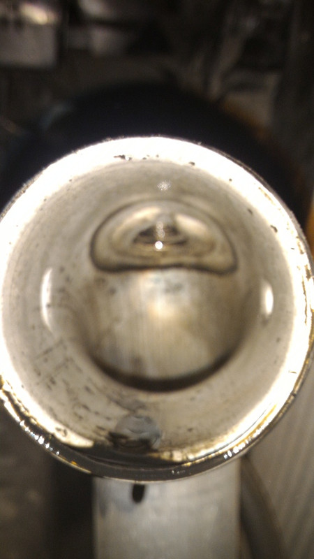

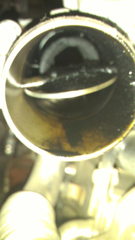

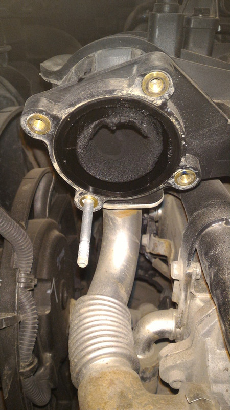

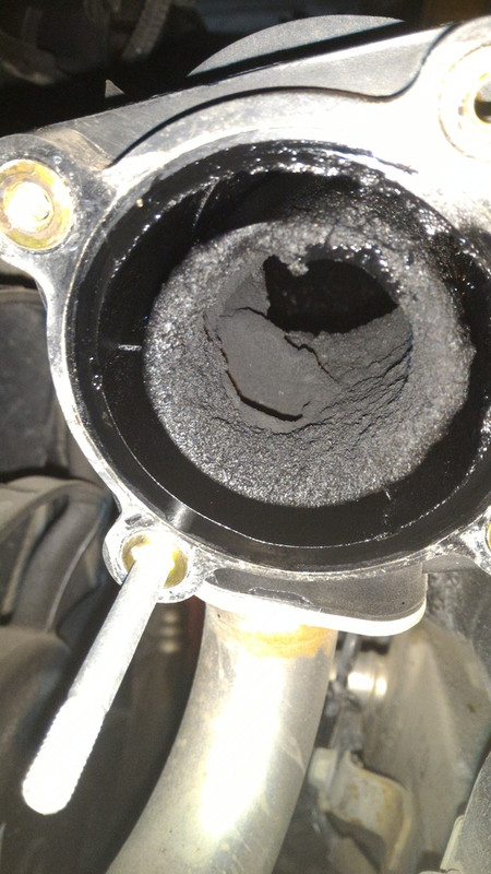

Провел небольшую чистку вчера, впускной не снимал, муторно это! Подобно делал на соренто с 2.2 мотором. Поставил заглушку на патрубок от EGR. В планах убрать сапун на улицу, или поставить маслопомойку, следы масла во впуске присутствуют в изобилии. Просто фото, комментировать не надо!

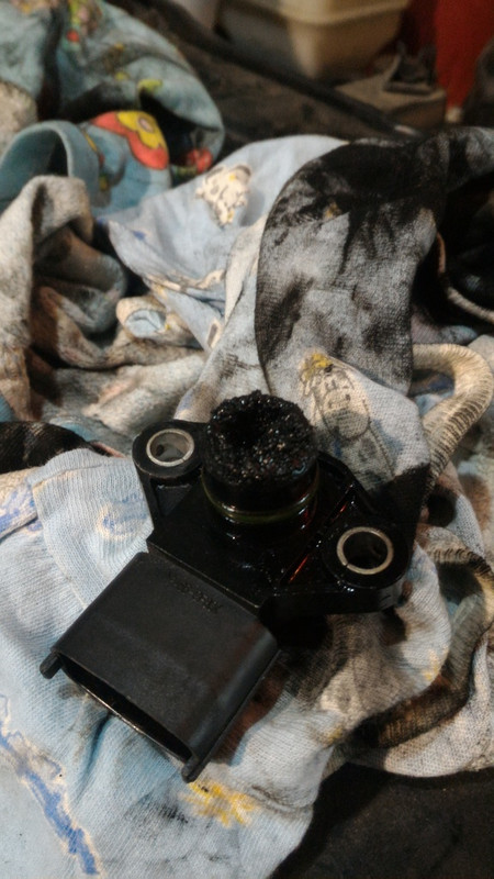

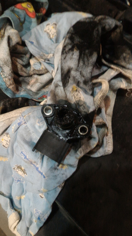

Проехал меньше 10 км! Пока рано судить! Если не чистить датчик давления впуска, то рвет интеркуллер, такое уже видел на соре 2.2 мотор! Турбина передув делает!

А как ему там не быть? С EGR летит сажа, с сапуна летят пары масла, и за дроссельной заслонкой, во впускном коллекторе они "женятся"! Результаты выше на фото!
