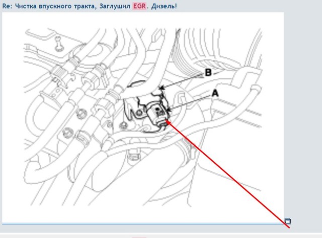

Это он ?

Да. Код P0404 регистрируется, если привод EGR находится в полностью открытом или закрытом положении более чем на 4 с.

Как проверить сам ЕГР
Электродвигатель - 6~170 Ом(выводы 1-3)
Датчик положения - 172 Ом(выводы 5-6)
116 Ом(выводы 4-5)
161 Ом(выводы 4-6)

Спасибо! Попробую. Только вот остальной набор кодов сильнее напряг P 0299 - Турбоагрегат / недостаток зарядки. Его ранее не было, и Джеки чан не горел, видимо ситуация усложнилась и из за ЕГР теперь проблема с турбиной((
Еще P0406 Цепь датчика рециркуляции отработавших газов А высокое
B2AAA - тоже что то с неисправностью выхлопа.

Код P0406 регистрируется, если выходное напряжение датчика положения привода EGR оказывается выше 4800 мВ в течение 2,5 с.
по поводу остального это предсказуемо...когда во впуск влетает неучтенный поток воздуха (в данном случае даже не воздуха)
В результате химической реакции азота и кислорода образуются окислы азота NOx. При направлении в камеры сгорания рециркулируемого газа (не содержащего кислорода) уменьшается расход наружного воздуха, необходимого для полного сжигания топлива, и, как следствие, концентрация окислов NOx, поскольку для их формирования становится недостаточно кислорода.
