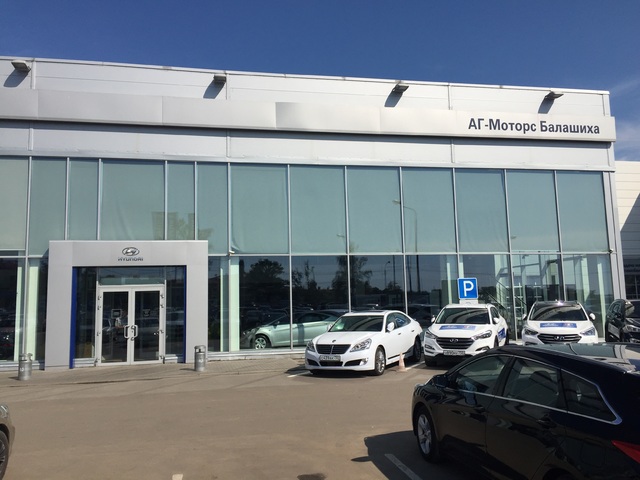

Итог моего посещения салона:
1. При диагностике компьютер НИКАКИХ ошибок не показал
2. Датчик EGR чист
3. Проблему нашли: вал клапана EGR барахлил. По факту выявления было принято решение о промывки его очистителем дроссельных заслонок, что обошлось мне 2 400 руб. (с учетом всех скидок).
