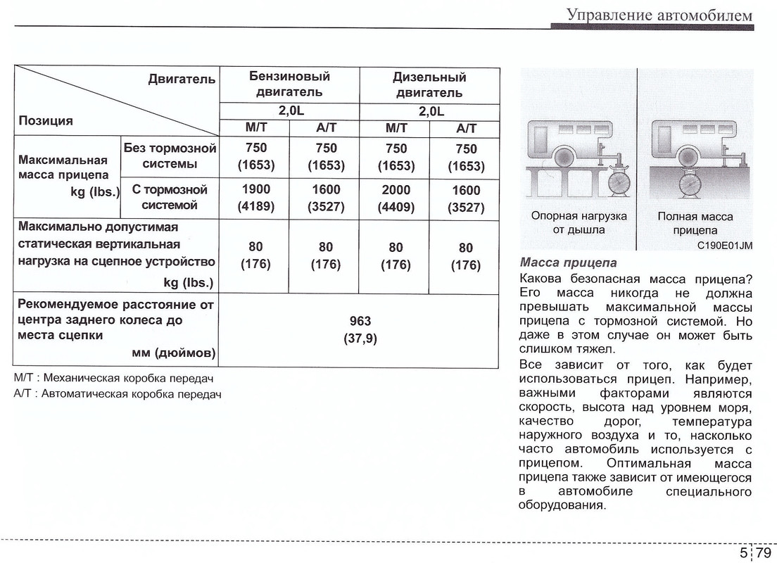

NORD
Jager1980
Скачайте руководство по эксплуатации ix35. Вот небольшая выдержка:

Jager1980
Понятно, спасибо. Эту информацию я и искал. Если 1600 это критическая масса, то 1000-1200 должно быть вполне умеренно. Для примера: в паспорте моей машины указано то ли 2500, то ли 2700. 1,5 тонны уже тяжеловато, но не критично, мотор работает спокойно, коробка не надрывается. Позже переключается на повышенную передачу разве что, при этом обороты не очень высокие.
