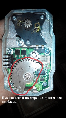

IX-35, дизель, 184л.с. Была такая же проблема. По-началу периодически сваливался в аварийный режим, не набирал обороты выше 2,5 тыс. Помогало только отключение зажигания.
Начал с проверки впускного тракта: фильтр, шланги, датчик наддува, почистил впускной коллектор(каши там конечно от клапана ЕГР очень много), сам клапан ЕГР тоже был проверен, почистил интеркулер (масло конечно было, но очень мало, поэтому вопрос с турбиной отпал сам собой).
Из топливной системы поменял только фильтр. Дальше лезть не стал.
Катализатор тоже был проверен.
И вот в один "прекрасный" день загорелся ЧЕК. Ошибка P2563 (датчик контроля положения турбины). В мануале прописано, что данная проблема лечится только заменой электронного активатора турбины. Сам активатор отдельно не купить, только в сборе с турбиной, т.к. каждый настраивается индивидуально. А установка б/у активатора чревата неправильной регулировкой лопастей, что в свою очередь ведет к "передуву" или "недодуву".
После покупки и установки новой турбины проблема исчезла и машинка снова поехала как надо. 5000 км. - полет нормальный.

Сам активатор.

Что происходит при ошибке P2563 (датчик контроля положения турбины).
Извините, видео не записал. Не до этого было. Поэтому попробую описать.
После того, как заводиться двигатель, тяга изменения геометрии турбины совершает несколько движений от максимума до минимума (пытается определить свое положение) и "замирает"(перестает реагировать на изменения оборотов двигателя), загорается ЧЕК и машинка уходит в аварийный режим.
На нормальной турбине тяга сразу же становиться в нужное положение и в зависимости от нагрузки (оборотов двигателя) выставляет необходимое положение лопастей системы изменения геометрии.
Эту тягу очень хорошо видно, если снять декоративную накладку двигателя и посмотреть на турбину.

Ну и собственно из-за чего возникла ошибка P2563 было выяснено после разборки активатора.
Внутри данной шестеренки и реализован датчик положения в виде реостата (переменного резистора) на котором просто на просто стерлось проводящее покрытие (на самой шестеренке были следы черной пыли, хотя корпус активатора герметичный).
Может кто подскажет где ремонтируют электронные активаторы турбин? Хотелось бы восстановить старую турбину, а то из-за копеечной шестеренки валяется в гараже. Сам снимать шестеренку не стал, т.к. она запрессована и подпружинена. Думаю возникнут большие проблемы со сборкой :)
Нашел несколько контор только в Москве.
