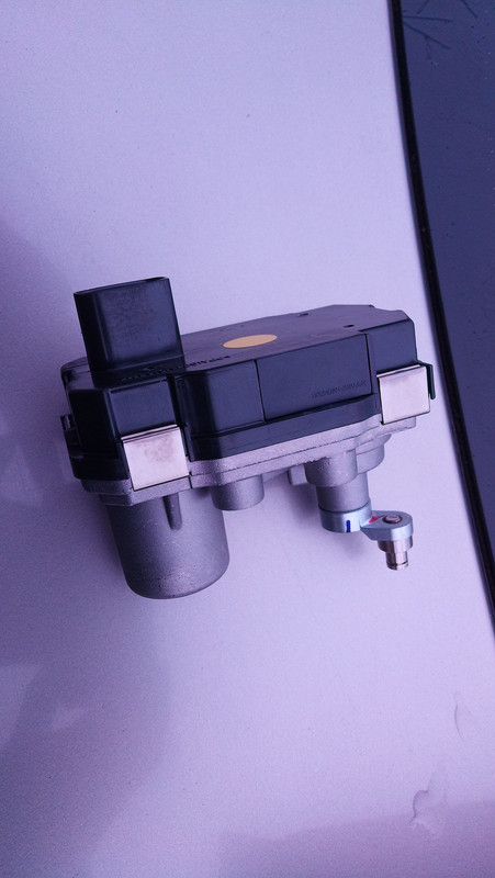

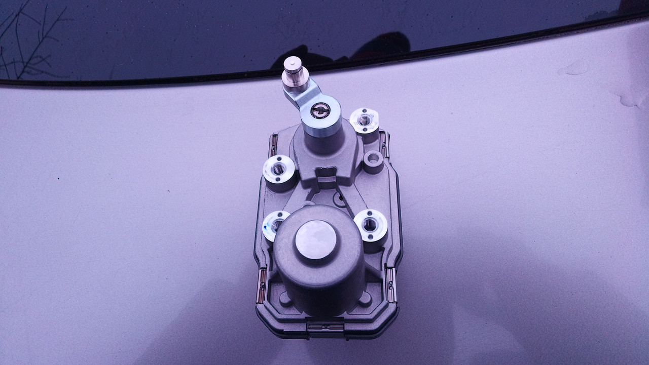

СообщениеДобавлено: 24 июл 2018, 18:19
Сегодня поступил на ремонт глючный актуатор(ошибка Р2563) турбины от соклубника в Омске. С пробегом 220тыс.км.
Разбирал самостоятельно, элементы на лазерной сварке, моторчик китайский. :D конструкция неразборная с завода.
Внутри прилично мелкодисперсной механики.
Далее последует проверка электроники и приведение актуатора в рабочее состояние.
Предварительно определена причина периодического возникновения ошибки.
Следим за результатами 8-)
