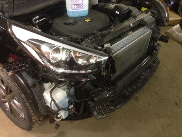

у меня тоже самое !!! в бочке стоят два моторчика ! первый льёт на лобовуху и на зад а второй омывает фары !тот что моет фары расположен ниже и из за этого получается такая ерунда !!!

Так можно просто на этих моторчиках шланги местами перекинуть, вместо фар на лобовуху! ;)

Cлавян-1 писал(а):Так можно просто на этих моторчиках шланги местами перекинуть, вместо фар на лобовуху! ;)
не получится диаметр шлангов разный !!!
я ещё немного ошибся !! там три моторчика 1 лобовуха 2 зад стекло 3 фары !!!

видимо и посадочные места моторов различные?
