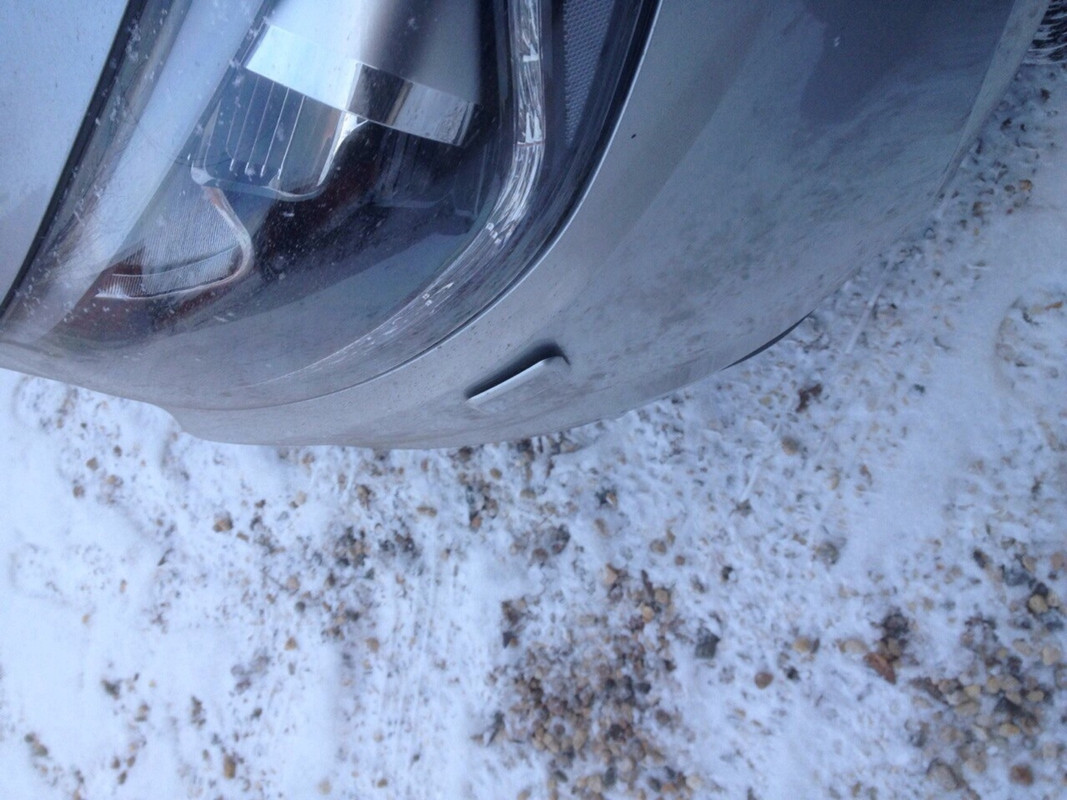

Сообщение #1  Бульдог » 03 дек 2014, 14:52
Стоит не дорого,но если заказать долго ждать,да и не потерялась она ещё!может лёд выдавил :? Очень сильно болтается,но держится крепко!
Какие мысли?

Re: Болтается заглушка,омывателя фар
Сообщение #2  2side » 03 дек 2014, 14:56
Бульдог, она как-то запихивается, у меня торчала тут недавно слева, прям как у тебя, я не трогала, а потом мне в Автобаме запихнули назад. Но они все равно периодически вылезают :(
Включить омыватель надо. В твоем случае еще и разморозить его перед этим) Может и зайдет обратно

Сообщение #3  Бульдог » 03 дек 2014, 14:59
2side писал(а):Бульдог, она как-то запихивается, у меня торчала тут недавно слева, прям как у тебя, я не трогала, а потом мне в Автобаме запихнули назад. Но они все равно периодически вылезают :(
Вот планирую доехать на парковку,что-то типа Ашана,пока погуляю отойдёт,ну и брызнуть,надеюсь не отвалится!думаю если просто бы вылезла,она бы так не болталась,соскочила может!? :?

Сообщение #4  Бульдог » 05 дек 2014, 08:47
Отпишусь:заехал вчера в Квист-Мытищи,в первичной приёмке,машина простояла 45 минут,за это время я посмотрел,как снимают программу,Первая передача на НТВ с Травиным.Машина отогрелась и омыватели заработали,заглушка(крышечка) не соскочила,система эта на пружинке,её выдавило наверх и соответственно она болталась,когда отогрелась,пружинка сделала своё дело,встала на место,заглушка вернулась на место,теперь не болтается.

Сообщение #5  masterted » 05 дек 2014, 09:03
Необходимо закрепить хомутами, иначе можно потерять!

Сообщение #6  Бульдог » 05 дек 2014, 09:17
masterted писал(а):Необходимо закрепить хомутами, иначе можно потерять!
Если можно,то поподробней,ты закреплял?хамут не видно с улицы?а то это уже колхоз получается...

Сообщение #7  Юрий Бухарин » 05 дек 2014, 09:39
Выташить руками и увидиш весь механизм крепления.

Сообщение #8  2side » 05 дек 2014, 09:41
Юрий Бухарин писал(а):Выташить руками и увидиш весь механизм крепления.
Просто выдернуть? не сломается?

Сообщение #9  Юрий Бухарин » 05 дек 2014, 09:44
Просто потихоньку вытягиваеш.

Сообщение #10  Бульдог » 30 дек 2014, 22:43
забыл отписать-заехал к ОД,на приёмке в тепле где-то +24,отмерзла и зашла обратно,действие пружинки улыбнуло :)
