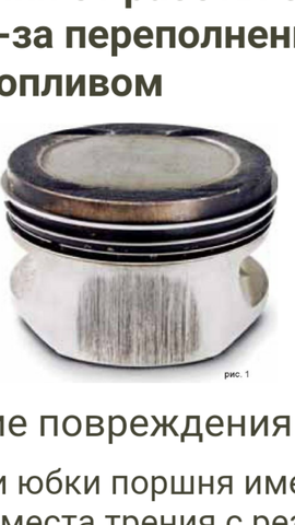

Сообщение #61  ORPK » 18 авг 2015, 19:58
Как-то так это выглядело только у меня пятно контакта более светлое было и задиры реже и глубже и ближе к центру

Места трения от работы без смазки из-за переполнения топливом
Описание повреждения
На поверхности юбки поршня имеются узкие длинные места трения с резкими границами там, где обычно находится пятно контакта поршня.
Оценка повреждения
Несгоревшее топливо, конденсирующееся на рабочей поверхности цилиндра, разбавляет несущую масляную пленку или смывает ее. Это приводит к работе без смазки между сопряженными деталями поршня и цилиндра. Длинные узкие места трения являются последствием. Кольцевая зона остается незатронутой от таких повреждений, потому что здесь в основном лишь поршневые кольца находятся в контакте с рабочей поверхностью цилиндра.
Указание:
В местах трения из-за переполнения топливом повреждение на поршне всегда находится в зоне юбки, где юбка поршня опирается в цилиндр. При неповрежденном работавшем поршне там отражается обычное пятно контакта.
Возможные причины повреждения
• переобогащение регулировки двигателя и нарушения сгорания из-за неисправностей в системе всасывания, забитые воздушные фильтры, нарушения в системе приготовления смеси или в системе зажигания.
• недостаточное уплотнение и в результате этого неполное сжигание.
• система пуска в холодном состоянии дефектна или воздушная заслонка слишком долго включена (карбюраторные двигатели).
• разбавление масла из-за частых поездок на короткие расстояния или из-за переобогащения
ORPK
Сообщений: 15
Зарегистрирован: 17 авг 2015, 00:02
Автомобиль: ix-35
День рождения (покупки) авто: 0- 0-2012
Re: Замена цепи ГРМ
Сообщение #63  ORPK » 18 авг 2015, 20:12
Кстати обратите внимание тут и про пятно контакта и про то что юбка опирается на цилиндр :roll:

Сообщение #72  dead_zero » 16 дек 2015, 12:10
Да поздно уже слушать - поменяли блок цилиндров в сборе. Были задиры на стенках 4-го цилиндра.

Сообщение #74  dead_zero » 16 дек 2015, 12:50
vitia74 писал(а):а поршень в четвёртом цилиндре в каком состоянии?
В таком же, как на картинке выше, т.е. царапал поршень, а не кольца.
