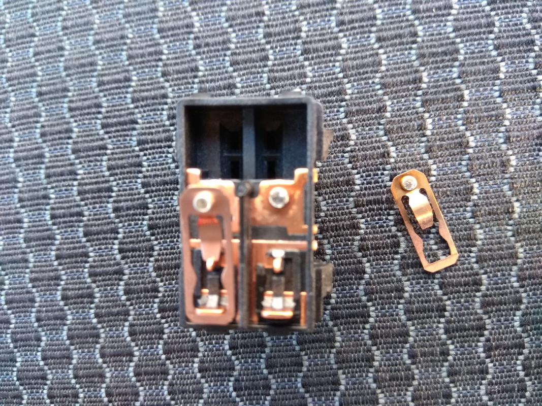

Всем привет! наконец-то дошли руки до стеклоподъемников. Не буду долгое вступление писать. В общем решил что надо кнопки разбирать, отчетов по разборке именно наших кнопок не нашел,значит буду пионером (возможно). Начать решил с кнопки переднего пассажира (она дешевле). Разобрал, отремонтировал и заработала. Ок. Следующая задача стояла разобрать водительский блок кнопок, а именно все кнопки кроме водительской, она работает без нареканий. Забегая вперед скажу что принцип ее работы другой. Собственно вот фото.
Берем нождачку (я брал ее, может у кого что то другое будет) и аккуратно снимаем нагар, до медного блеска. Далее ставим пластину на место и проводим аналогичную операцию с другой пластиной.
снимаем верхний контакт, просто потянув вверх. Здесь получше видно копоть.
И что мы видим? Верно, подгоревшие пятаки контактов! Вернее сказать просто закопченые, глубоких кратеров на пятаках не было, у меня.
Теперь необходимо располовинить сами кнопки. Отжимая защелки, половиним. В кнопке нет ничего, что может разлететься, смело, но аккуратно половиним.
Вот собственно и они самые.
Вот тут первая и единственная загвоздка:кнопки припаяны к плате, для их разбора нужно выпаивать. Я отдал в мастерскую и за 100 рублей мне их выпаяли. сначала пробовал сам, но побоялся перегреть.
Снимаем кнопку блокировки стекол, просто потянув на себя, вынимаем плату. как видно на фото кнопка водительского стекла другая. Но она нам в принципе не нужна
с другой стороны. Откручиваем 2 шурупа и снимаем крышку
сами кнопки

Ух ты блиииин! читать отчет снизу :D Мой первый отчет на форуме, так что не обессудьте. После припайки кнопок к плате, бегу в гараж, пробовать. РАБОТАЕТ.
