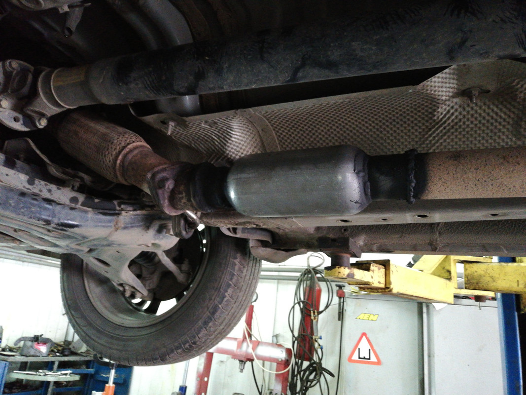

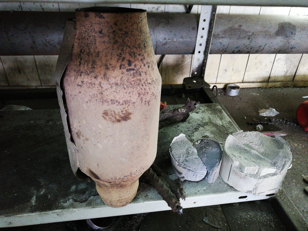

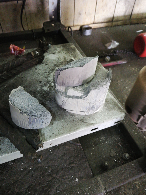

Всем привет.
У меня катализатор развалился примерно на 120 тыс. (может и ранее немного). Одна таблетка напополам, вторая целая, но изрядно потрепанная.
До этого по ощущениям было, что машина не едет. Как будто за зад кто-то тянет. Тапку жмешь, а отдачи никакой. Рычит как зверь, но толком не едет.
Бывало "пробздится" и машина летит. Но чаще тупит.
Предисловие: в очередной раз в июле 2019 проводил плановое ТО 120 тыс.км. Менял все по мелочи как обычно.
После неожиданно для меня загорелся check. Считывание сканером показало наличие ошибки P0420 - эффективность системы каталитического нейтрализатора ниже порогового уровня.
Ну думал может бензин плохой (РосНефть или ГазПромНефть). Ошибку сбрасывал и катался дальше, ошибка появлялась снова, но никакой периодичности или закономерности не выявил.
Пробовал заливать 95-й (всегда ездил на 92-м) - результат с ошибкой повторялся. Ну и в итоге я созрел на поход в сервис на удаление катализатора и установку пламегасителя.
Выбрал для себя наиболее приемлемый по отзывам и вперед.
По времени заняло 3-3,5 часа. Никакие обманки не ставил.
После процедуры удаления созвонился с Паулюсом и он прошил мне Евро-2 бесплатно (до этого у него же был чипован).
По ощущениям после операции - машинка стала заметно резвее. Нет провалов. Скорость набирает хоть в горку. Нет боязни выйти на обгон по встречке (естественно с соблюдением правил :) )
По запаху - сзади полной грудью лучше не дышать. :( Воняет будь здоров. :mrgreen:
По расходу бензина - до удаления расход меньше 10,3 не было. После удаления катализатора по началу было 8,5 л. на сотню, затем подросло до 9,5.
Сейчас холодно, пользуюсь автозапуском и расход поднялся до 9,9. В общем по расходу - все как обычно зависит от манеры езды :)
Фотки катализатора после демонтажа и установленный пламегаситель.
Удача улыбается подготовленным
