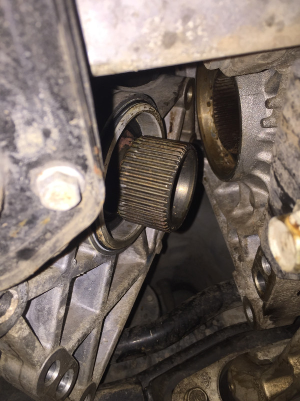

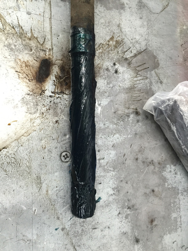

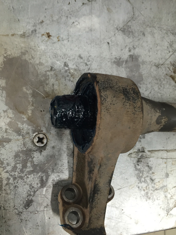

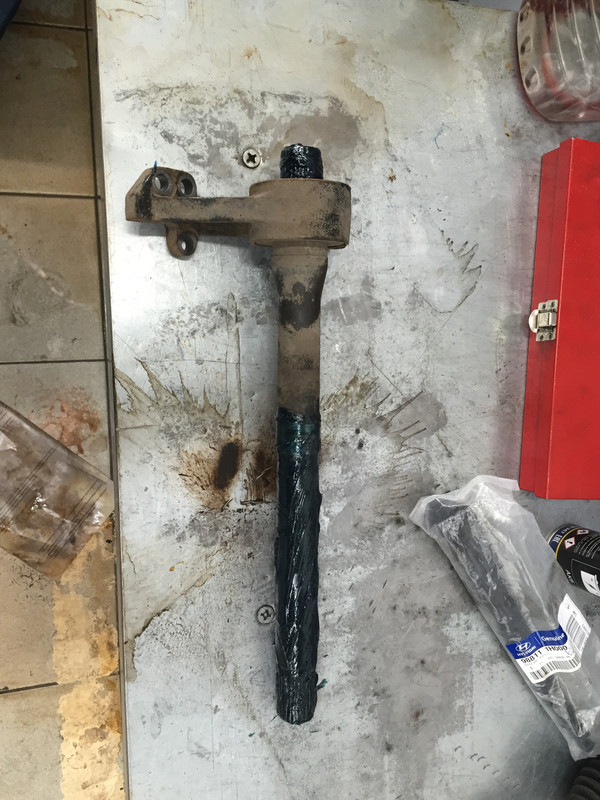

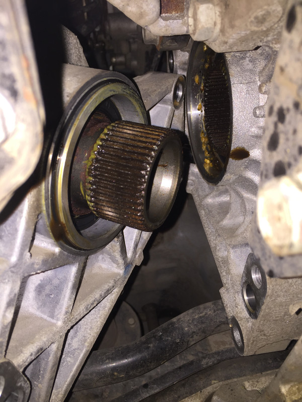

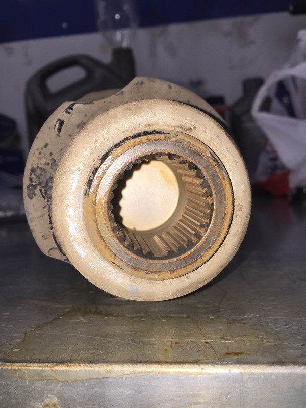

nsms007 писал(а):У меня тоже 2014 год декабрь, пробег 44230 км. Поэтому интересно, изменили корейцы ситуацию или нет. Буду признателен за отчет о состоянии смазки в узлах и шлицевых соединениях.
Всем привет!
Извиняюсь, что так поздно выкладываю ответ.

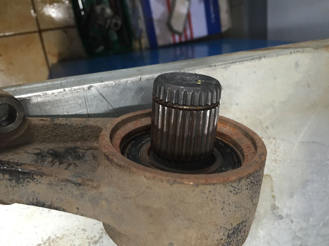

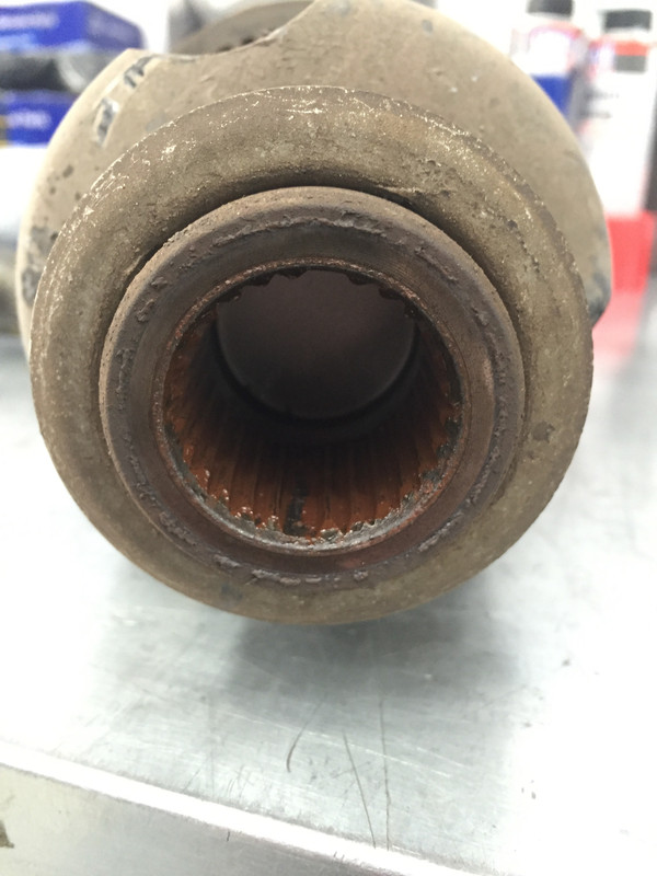

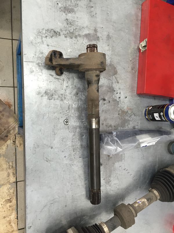

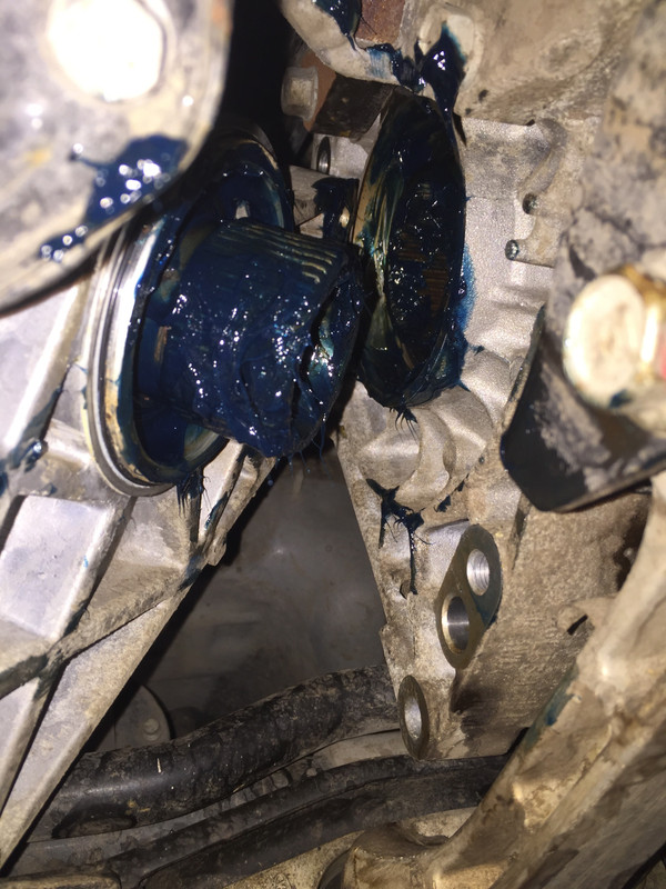

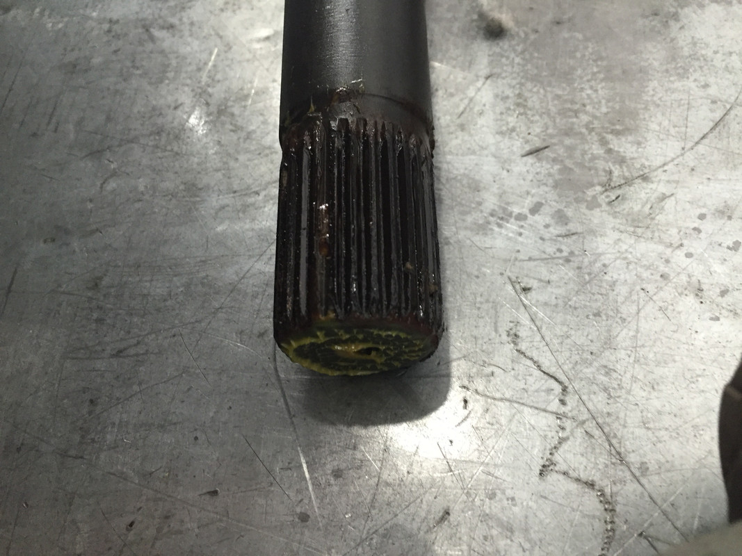

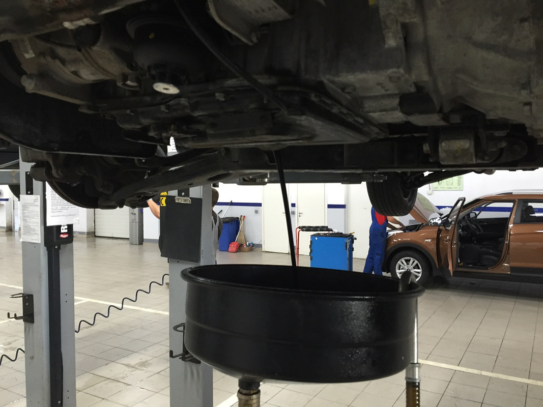

И так, в субботу (03.09) был в салоне, менял масло и делал диагностику полного привода.
Сначала напишу минусы (дальше будут только плюсы), час потратили с момента моего приезда до начала работ и час ушел на выдачу ( это самы негативные моменты от посещения.
Мастер-консультант был Кузнецов Максим, не первый раз у него уже, отличный специалист.
С собой привез фильтр масленный (бесплатно достался) и Очиститель масляной системы усиленного действия Oilsystem Spulung High Performance Diesel. Масло Шелл взял в салоне.
По очистителю пока могу сказать следующее: имеет запах керосина, очень хорошо разжижает масло, все 8 литров за мгновение вылетели.
Масло (как и всегда для дизеля да еще и EGR) черное, меняю его каждые 7500 км.
Теперь о профилактике полного привода.
У меня пробег 27 982 руб., так вот это как раз тот пробег при котором надо делать профилактику (возможно коллеги скажут, что раньше надо делать, спорить не буду). Сейчас у меня такая картина получилась: криминала еще нет, а вот коррозия уже появилась, от заводской смазки осталось несколько капель. Все детали целы и в исправном состоянии.
потом это все дело помыли
и в завершении все промазали
Резюмируя посещение: остался доволен выполненными работами!
