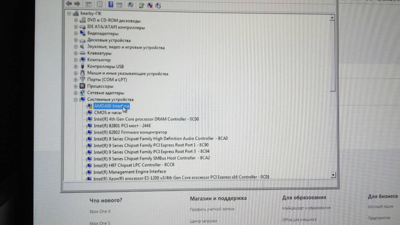

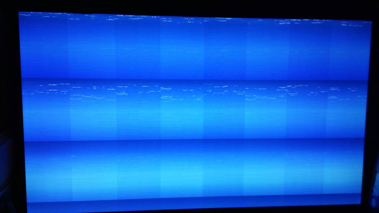

Сообщение #200  Гарик Олд » 21 июн 2018, 08:24
Вечером завис комп. Экран стал розовым. Музыка с уютуба ещё секунд 30 проиграла и затем тоже зациклилась. Перегрузил комп кнопкой выключения. Загрузка произошла с настройками экарана 600х800. В устройствах видеоадапрер драйвер показал ошибку. Обновил. Перегрузил. В настройках разрешили разрешение поднять до 1920... дальше не помню. Но при перегрузке вижу это (при выборе пользователя):
В безопасном режиме увидел это:
Писало что драйвер дал ошибку. Обнослять не надо мол. Взял удалил его, в неадежде , что автоматом найдётся и поставиться. При перезагрузке опять той же 1 картинки. В безопасном режиме всё нормально. В устройствах никаких восклицательных знаков, но и это устройство не увидел (возможно оно как-то преобразовалосьт во что-то иное). Звук кстати в безопасном режиме из-за какой-то ишибки отсутствует.
По названию АМД А00 гугл нашёл какие-то дрова ... даже установил, но стал сразу просить 29,9 бакарей на установку...
Моё видение: устройва живы, но с дровами бяда. Что сносить чтобы правильно всё сделать?

Сообщение #201  Гарик Олд » 22 июн 2018, 06:42
В общем мои мутарства... Установил Винду 10. Все тоже самое, за исключением того что в ошибке сейчас видеокарта. Ошибка 43.. погуглив и попробовав все ошибки, делаю вывод, что карта скорее мертва, чем жива.

Сообщение #202  Sergei75 » 22 июн 2018, 07:55
На фото с синим экраном уже видно, что видюха - полный труп :(
Горизонтальная "рябь" из узких полосок. Еще могут цветные "кубики" выскакивать (особенно в момент включения при инициализации БИОСа) - ее тоже на выброс.
