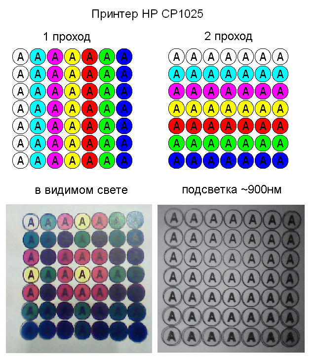

Развлекаюсь на тему "как обмануть камеру".
Использовал:
- принтер HP CP1025 (цветной лазерный, картриджи оригинальные)
- фотоаппарат Samsung ES10, ИК фильтр удалён, вместо него кусок засвеченной цветной киноплёнки.
- ИК прожектор для видеонаблюдения
Напечатал картинку в 2 прохода, посмотрел. Интересно что цвет зависит от последовательности, т.е. "красный, потом синий" темнее, чем "синий, потом красный". Никакой подгонки не делал, все настройки по умолчанию, чисто красный печатает оранжеватым. В общем, работоспособно в первом приближении. Цветное фото - вебкамерой с пластиковой линзой.
...ушёл похабить "Лунную ночь на Днепре" элементами, видимыми в ПНВ :-)

Честно говоря, я ничего не понял. Зачем эти картинки и для чего?

Идейку проверил насчёт того, что цветные тонеры должны быть прозрачны в ближнем ИК, т.е. одинаковые для глаза тёмные элементы можно сделать либо тёмными, либо светлыми для ИК камеры.
Зачем? А вот ХЗ. Обсуждают же регулярно, как сделать номера нечитаемыми ночью. Значит, востребована подобная фигня кем-то. В моём случае праздное любопытство.

ну типа какой спектр будет лучше/хуже виден под ИК-Камерой :oops:
