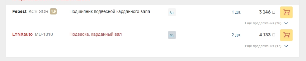

Сообщение #241  letnaps » 25 дек 2017, 12:29
Оригинал и в сборе однако
экзист предлагает только два аналога. Но фебест говорят "Г"

letnaps писал(а):Но фебест говорят "Г"
ага... тож читал...
