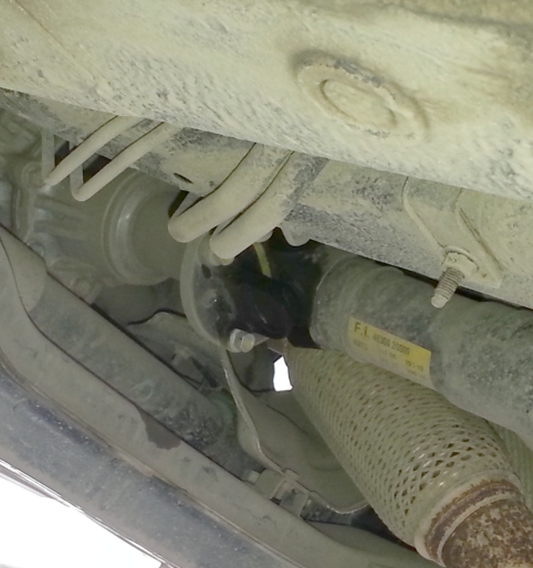

Всем привет!
Появился и у меня гул подшипника :x . Всё как надо: машина новая - август 14 г, 4WD, пробег 3000 км. Ну да ладно, смажем и будет дальше крутиться. Вопрос в другом. При осмотре заметил, что крестовина соединения кардана с раздаткой влажная. Что-то мне это не нравиться. Какие будут мысли? До дилера 300 км, если что....

Jager писал(а): раздаткой влажная
Сейчас зима,и все же,омывайкой пользуешься? Так вот,почти над этой крестовиной расположена трубка слива воды,омывайки и всякой дряни с лобового стекла,так что не заморачивайся.Если хочешь,залезь под машинку и отклони эту трубку в другую сторону,и крестовина будет сухой.
Там находится труба слива конденсата с испарителя. Вода с лобового стекла туда никак не попадает.

Warg писал(а):
100% согласен! А проще говоря, туда сливается конденсат от кондиционера.

Игоряныч писал(а): туда сливается конденсат от кондиционера.
Может быть,может быть,эта трубка сегодня в гараже все на глаза попадалась,пока раздатку прикручивал.
На крестовину ничего другого попасть не может,только если из этой трубки,а какой сейчас может быть конденсат?

Сообщение #111  Warg » 06 фев 2015, 18:18
Может это и не конденсат, а смазка из крестовины разлетелась. Надо пальцем проверть, понюхать чем пахнет.

Сообщение #113  максс » 06 фев 2015, 18:25
Warg писал(а): а смазка из крестовины разлетелась
Так если бы из крестовины от центробежной силы,то она была бы на кузове,а так судя по снимку,там весь хвостовик черный,короче надо на язык пробовать :)

Сообщение #114  Warg » 06 фев 2015, 18:37
В крестовинах смазка густая вот и получается по типу запотевания. А вот когда из сальника подтекает на кардан, там по всему днищу масло разносится. По одной фотке сложно точно сказать.

Сообщение #117  Jager » 09 фев 2015, 16:59
Warg писал(а):
Съездил в сервис на подъёмник...
 Фото
Парни в сервисе то-же сказали: давануло смазку в крестовине из-за мороза. Ну и... сломается поеду к официалам. Надеюсь это будет до конца гарантии.
А трубка кондишена далековато от узла и влага с неё не может на него попасть, по-моему....
А, чуть не забыл, на язык не пробовал, но пальцем залез - смазка 100%, т.к. жирная на ощупь.
