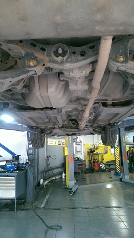

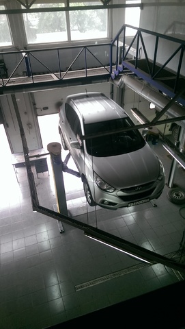

:lol: :lol: :lol: Итак, друзья свершилось! :lol: :lol: :lol:
Надеюсь этот пост поможет людям которые столкнулись с данной проблемой!
Машина 2010 года, сборка Словакия, полный привод!
У меня при движении был гул и мелкая вибрация, на скорости от 55 км/ч до 65 км/ч, далее он пропадал за счет увеличения скорости!
После осмотров сервисами и чтением нашего форума, твердо решил что это опорный подшибник карданного вала!
Те кто читал всю ветку, поймет что ее можно менять отдельно, хотя ОД навязывает иногда в сборе, ну если гарантийный то пусть меняет. Но у кого она закончилась, нужно выход подешевле, поэтому не пугайтесь!
Вот код детальки - 49575-2P000.
Стоит она в exist от 3800 до 6200, причем за 3800 надо ждать месяц.
Я ждал, но она так и не приехала.
Гуглив инет, наткнулся на сервис Стелс-сервис в Люберцах (не реклама) в котором он был в наличии, и еще за 2950! и это цена за оригинал!. Кстати там есть еще одна штука.
Там же предложили замену, разобрали кардан, с заменой пришлось помучатся, но итог - новый подшипник и отсутствие звука и вибрации.
Ехал домой довольный как слон, тишина полная теперь! :ugeek: :ugeek: :ugeek:
