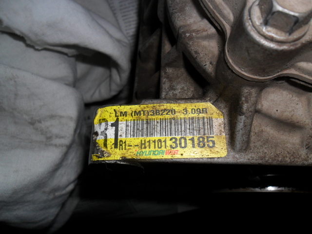

у меня промежуточный вал соединяет коробку с роздаткой. шлицы на валах- так себе а вот на корпусе дифференциала почти полностю слизаны

Сообщение #140  ekazan » 20 фев 2015, 14:30
Ого, вот это поворот :) Тебе повезло очень сильно, экономишь баксов 200. На i35 и сантах такой халявы нет(
Вот номерок вала: 4734239101, стоит меньше 100 баксов в России)
С чашкой сложнее, ищи по ВИН на сайте http://koreanaparts.ru/
Детль называется (корпус дифференциала, кожух-крышка дифференциала, либо чашка дифференциала).
Был чех на мешалке передний привод base 2011 creamy white
