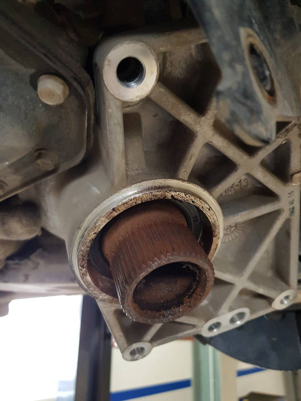

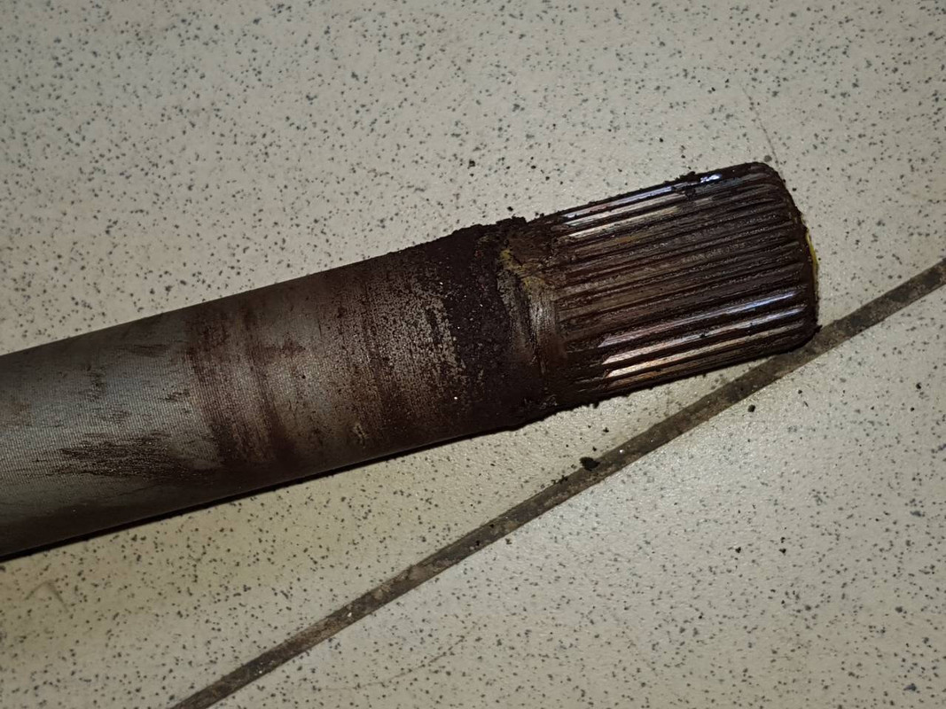

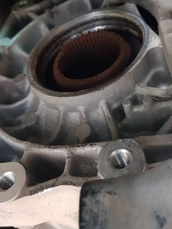

всем привет )Неделю назад заезжал в местный клубный сервис с раскладом посмотреть шлицы раздатки. Разбирать не стали. Подергали промвал - приговорили внутренний правый передний шрус, была "надежда" на подшипник, но в дальнейшей при разборе получил окончательный диагноз: граната под замену и соответсвенно промвал , входящий в нее тоже.
Закупился и сегодня поехал на снятие раздатки . Шлицевое соединение идущее на заднюю ось в порядке, слегка припорошило ржой, а вот вал, идущий на правое переднее колесо "мохнатый" в раздатке - сухо. Итого: три сальника под замену, крышка-пыльник, сам промвал с подшипником и внутренняя граната. Мастер посоветовал делать профилактику каждые 50-60 тыр.

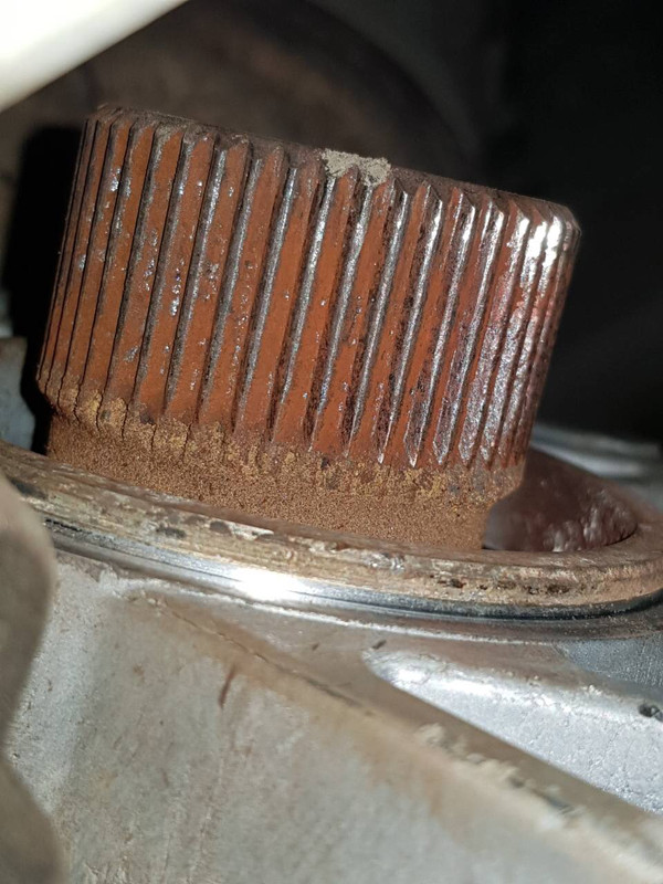

В ходе ревизии выявлено:
1. Ржавчина (равномерное покрытие тонким слоем) шлицов вала раздатки и чашки дифференциала. Неприятно, но некритично. Шлицы целые. Очистили от ржавчины, смазали.
Причина образования ржавчины - полное отсутсвие смазки с завода именно этих шлицов. И не важно, целый сальник или нет. Коррозия идёт из-за конденсации влаги на металлических поверхностях, не имеющих смазки. И вовсе не из-за прямого попадания воды из луж и речек.
2. Шлицы промвала в коробке и во внутреннем ШРУСе имеют следы смазки. После удаления старой смазки шлицы блестят. Хотя в целом смазка старая имеет рыжеватый оттенок.
Вывод:
Обслуживать узел буду ежегодно независимо от пробега.
Для всех рекомендую не оттягивать ревизию и не смотреть на пробег авто. Для коррозии пробег не важен, продолжительность во времени играет роль.

LEXX69 писал(а):Не удалось снять раздатку!
Сегодня повторил попытку снять раздатку - все получилось безо всяких проблем! :bayan:
Износ шлицов был, но не критичный. Были следы ржавчины. Следов смазки не было. Сделал профилактику ПП: смазка, замена сальника и пыльника.
Мое предположение почему раньше не получилось снять раздатку - продукты коррозии заклинили шлицевое соединение и сделали его неразъёмным, а через несколько месяцев в результате износа в узле образовался люфт и все разъединилось,
