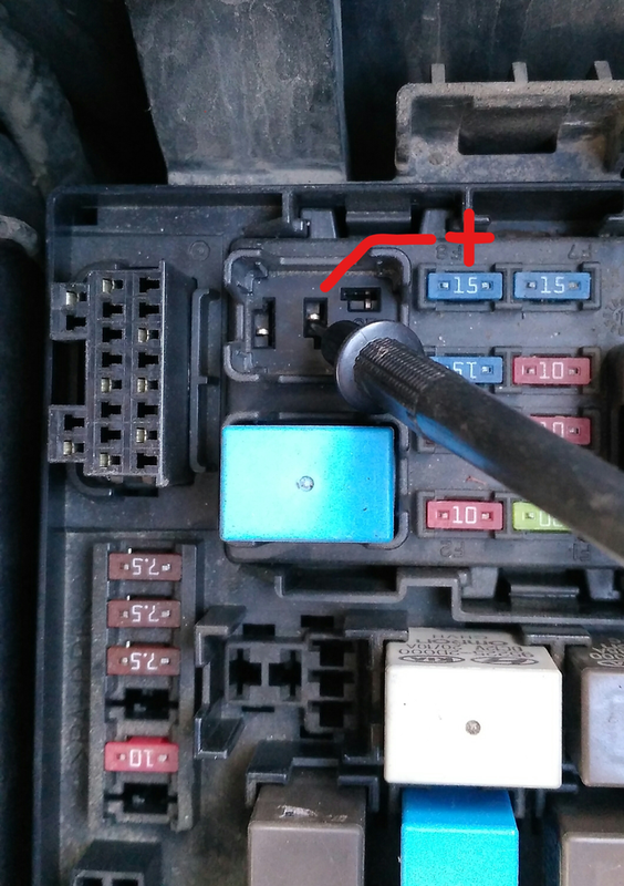

Подкачивающий насос работает только когда крутится стартёр и двигатель запущен. Я прокачиваю проще: Снимаю реле насоса,которое в блоке предохранителей под капотом и подаю плюс с аккумулятора на контакт. Зажигание включать не надо.

Еще проще - замкнуть соседний контакт, там 12В присутствует всегда

Менял насос вчера по этой инструкции, все отлично получилось. Сначала, после сборки пробовал зажиганием прокачать насос. Пять раз включал и включал зажигание, потом попробовал завести, крутил стартер ом секунд по 10 два раза, со второго вконце движок пустил я, но секунд через 7 заглох. Понял что это полная шляпа так воздух выгонять, в итоге включил насос через реле как указано на предыдущем фото, замкнул указанный контакт на соседний слева и вот тогда реально пошла прокачка с нормальным бульканьем в баке. Но и после такой прокачки двигатель капризничал, завёлся с третьего раза, крутил секунд по 10.

suryck писал(а):Менял насос вчера по этой инструкции, все отлично получилось. Сначала, после сборки пробовал зажиганием прокачать насос. Пять раз включал и включал зажигание, потом попробовал завести, крутил стартер ом секунд по 10 два раза, со второго вконце движок пустил я, но секунд через 7 заглох. Понял что это полная шляпа так воздух выгонять, в итоге включил насос через реле как указано на предыдущем фото, замкнул указанный контакт на соседний слева и вот тогда реально пошла прокачка с нормальным бульканьем в баке. Но и после такой прокачки двигатель капризничал, завёлся с третьего раза, крутил секунд по 10.
Все это ерунда, с вытаскиванием реле и принудительным включением насоса. Воздух вы так никогда не прокачаете. Насос то работает, а воздуху деваться некуда пока не откроется фарсунка. Так что все это чушь
