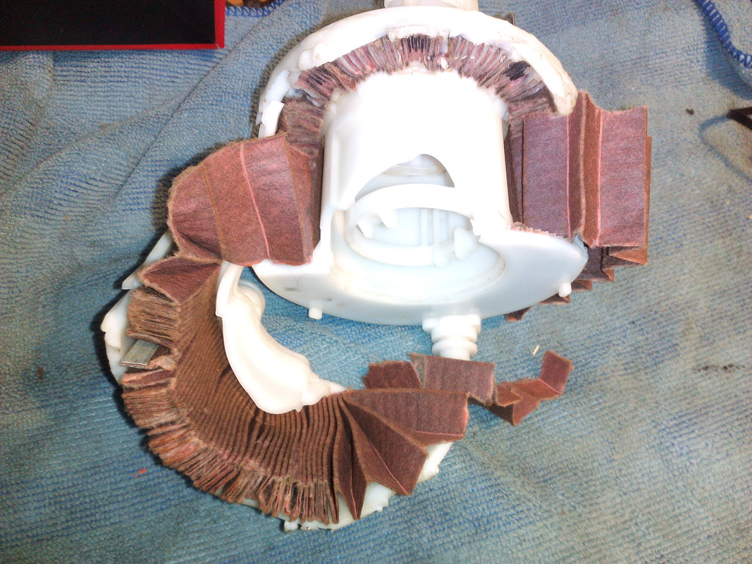

Entno
Новый аналог, всё идеально подошло

mdn
На фото чистый, можно было и не менять

SanCHo
mdn писал(а):На фото чистый, можно было и не менять
Это разве чистый? Я бы не сказал

groover
SanCHo, это чистый. Обычно бумага там становиться чернющая.

Entno
Фильтр убитый, пробег 110 тыс. После замены машина ожила, пропали "толчки" при переключении на повышенных оборотах. Автомат.

СообщениеДобавлено: 19 июн 2017, 12:15
groover
На новом фильтре всегда лучше.
Вот убитый.

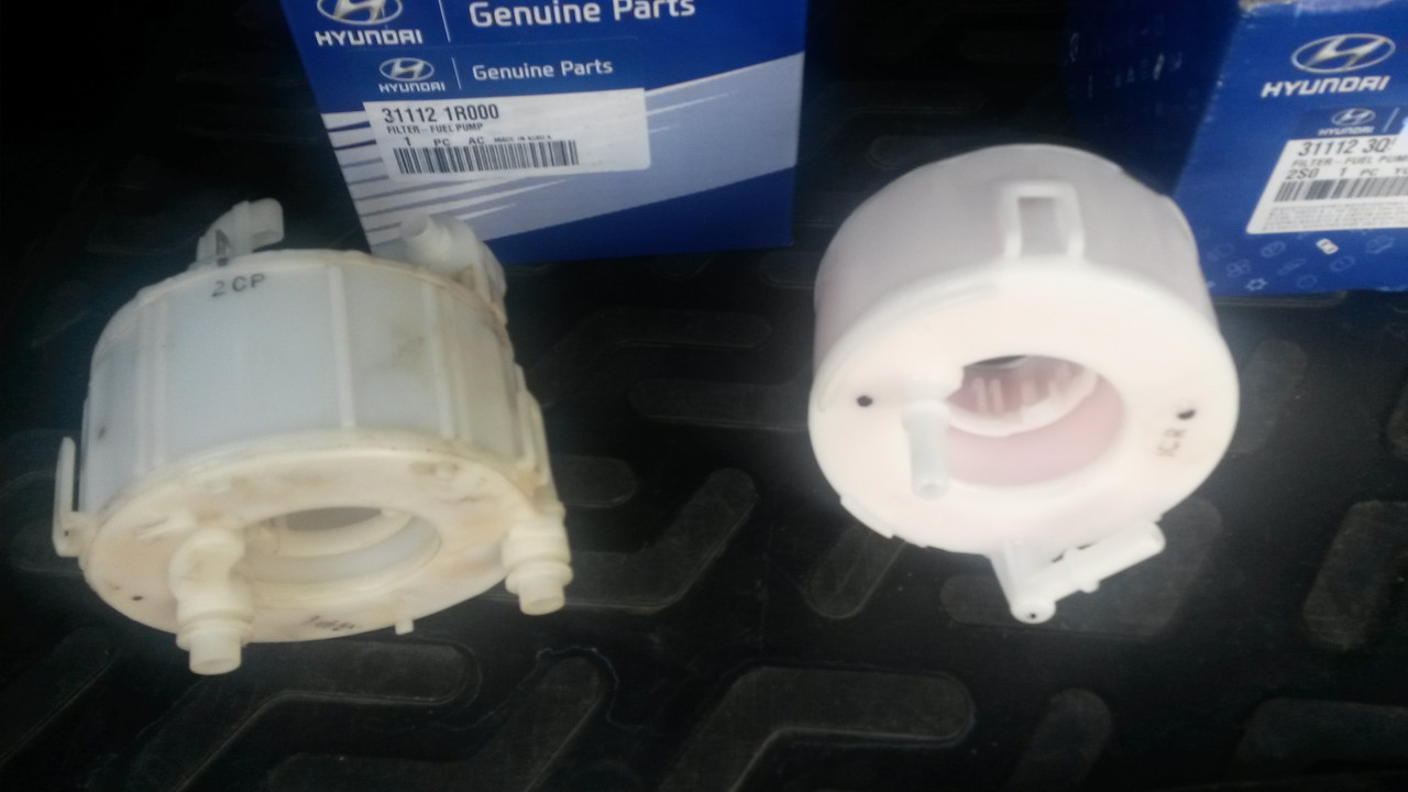

Velid
Форумчане помогите пожалуйста, заказал в экзисте фильтр HYUNDAI-KIA 311123Q500, пробил по вину, когда машину сдал на ТО, моторное масло, жидкость АКПП и прочие - все норм, а топливный фильтр не подходит :( , какой же заказывать???? мой вин TMAJU81BBDJ358250

СообщениеДобавлено: 20 июл 2017, 21:41
Через Емех такой же бьётся :shock:, на словака он подходит. Надо было при разборе посмотреть, может что на самом фильтре написано :?

Velid
Красноармеец писал(а):Надо было при разборе посмотреть, может что на самом фильтре написано
на старом и купленным в Экзисте абсолютно разные способы крепления шлангов, на старом что-то по типу "резьбы", а который куплен в Экзисте - предполагает натянуть шланг и затянуть чем то типа хомута...
Красноармеец писал(а):на словака он подходит
вроде бы у меня чешская сборка :oops:

Velid
SanCHo писал(а):А мне сказали, что у меня фильтр как на фото слева
вот нашёл три страницы назад, у меня примерно такой, как на этом фото слева, а в Экзисте я купил такой, как справа и он не подходит... что теперь делать??? 31112 1R000 не бьётся по моему ВИНу
