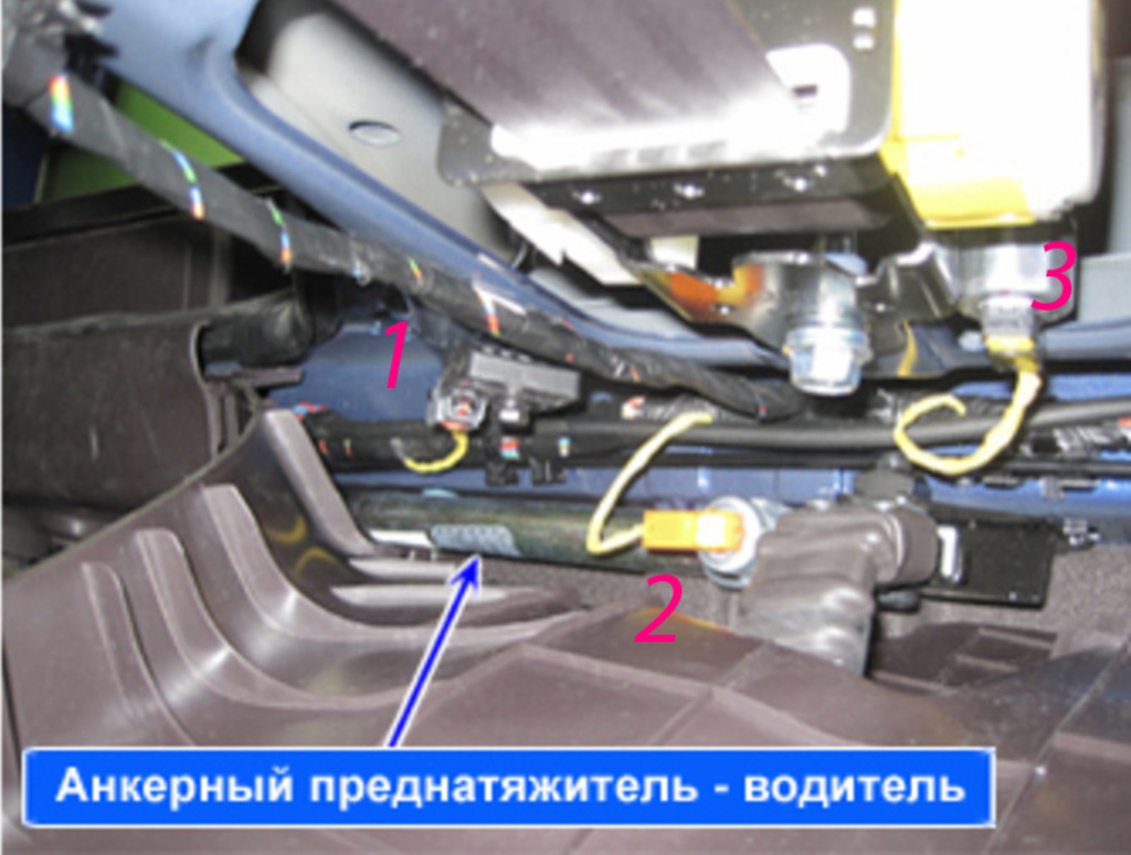

За последние пару дней лампа подушек прямо во время езды то гасла то вновь загоралась. иногда в течении одной поездки. А иногда могла не гореть несколько поездок. Явно сопля.
Первый раз она потухла когда я подергал за ремень снизу у стойки прямо во время езды, а так же постучал кулаком по панели снизу в районе где выходит ремень.
Индикатор подушки помежевался эти пару дней и снова загорел стабильно.
Добрался до своего узла.
всего там три "ЖЕЛТО-ОРАНЖЕВЫХ" разъема
"2" - это тот самый преднатяжитель.
"3" - я так понял тоже преднатяжитель ремня, только не снизу а сверху, а "1" - это наверно датчик удара
Вместо разъемов "3" и "2" уже стоят обманки - резисторы ровно по 2 Ома. Самих разъемов на жгуте нет. Разъем "1" состыкован как положено.
Обманки установлены крайне не качественно, не пропаяны, не обжаты, а засопливлены. Я тоже с собой взял в гараж пару резисторов ровно на 2 Ома, думал воткну в разъемы жгута, а разъемов нет....
Завтра подготовлюсь получше, возьму паяльник и т.д.
Сканера у меня так и нет. Но судя по поведению контрольной лампы, после удачной инсталляции резисторов, надеюсь эта лампа потухнет раз и навсегда и без сканера.
Вопрос, если кто знает скажите что точно за элементы "1" и "3"?, Может ещё что посоветуете...

Я чего не помочь хорошему человеку ;)
1 - датчик бокового удара..это же пассажирская сторона
3 - тож преднатяжитель

ок. со стороной я разобрался - да.

Упс..попутал..там про проверку главного жгута.
Проверка цепи главного жгута
1. Выключите зажигание.
2. Отсоедините от АКБ отрицательный (-) провод и подождите не менее одной минуты.
3. Отсоедините разъем анкерного преднатяжителя сиденья водителя от разъема главного жгута SRSCM.
4. Измерьте сопротивление между выводами «Low» (низк.) и «High» (выс.) в разъеме жгута анкерного преднатяжителя сиденья водителя.
Технические характеристики:Сопротивление не должно превышать 1 Ом.
5. Соответствует ли измеренное сопротивление техническим условиям?
ДА. Замените блок SRSCM на заведомо исправный и проверьте правильность функционирования.
Если неисправность исчезла, замените блок SRSCM и перейдите к процедуре «Подтверждение правильности ремонта».
НЕТ. Замените главный жгут SRSCM и проверьте правильность функционирования.
Если неисправность исчезла, замените главный жгут SRSCM и перейдите к процедуре «Подтверждение правильности ремонта».
Поблагодарили: 404 раз.

А анкерный преднатяжитель в авто - один ? только со стороны водителя?
Тогда фото выложенные выше и мной и Вами - там изображен анкерный преднатяжитель с пассажирской стороны - или это праворульное авто?
В таблице кодов есть коды ошибок анкерного преднатяжителя с обеих сторон (а на схеме изображен только один):
B1730 Слишком высокое сопротивление цепи анкерного преднатяжителя сиденья водителя
B1731 Слишком низкое сопротивление цепи анкерного преднатяжителя сиденья водителя
B1732 КЗ на «массу» в цепи анкерного преднатяжителя сиденья водителя
B1733 КЗ на АКБ в цепи анкерного преднатяжителя сиденья водителя
B1734 Слишком высокое сопротивление переднего анкерного преднатяжителя на стороне пассажира
B1735 P-SIS (Боковой датчик столкновения, давления) Неисправность переднего датчика на стороне пассажира
B1735 Слишком низкое сопротивление переднего анкерного преднатяжителя на стороне пассажира
B1736 Короткое замыкание на массу переднего анкерного преднатяжителя на стороне пассажира
B1737 Короткое замыкание на питание переднего анкерного преднатяжителя на стороне пассажира
Просто хочется знать может их 2 и зацеплены на одну цепь. Хочется получить теоретические знания, а не снимать еще одну панель обшивки?...
