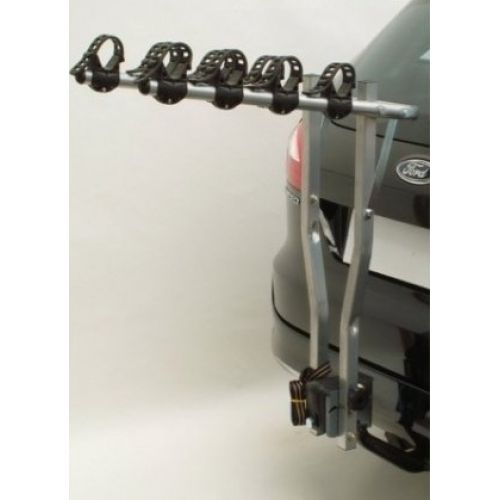

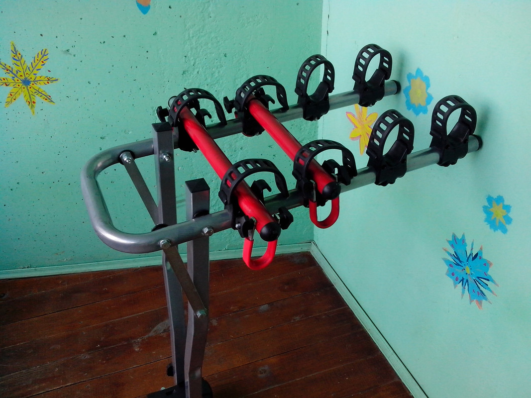

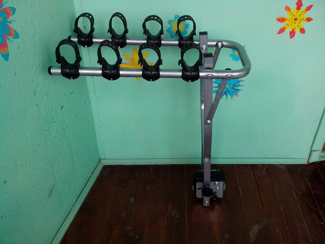

На предыдущей машине был фаркоп, поэтому купил крепление для 4-х велосипедов Peruzzo Arezzo 4 (art. 667/4) ввиду его дешевизны - на тот момент 3600 руб. (2013 год).
http://www.peruzzosrl.com/bike-carrier. ... ip=4&id=42
При полной нагрузке выглядит так:

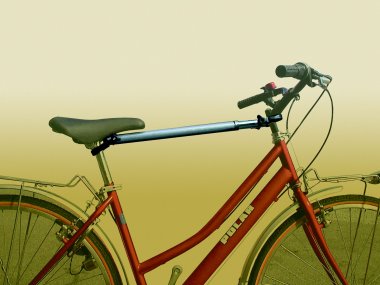

Для крепления велосипедов с V-образной рамой (женский, детский) необходим переходник - перекладина, крепится к рулю и седлу (тогда стоил 700 руб.).
Кстати, для детского велосипеда оказался великоват, пришлось укорачивать.
В эксплуатации данное решение показало себя не лучшим образом, т.к. под нагрузкой (по паспорту макс. 50 кг) погнулась несущая шпилька М12, в дороге пришлось подвязывать крепление к рейлингам, боялся сломается.
Плюсы:
- легко ставиться/снимается
- легко устанавливать велосипеды
- компактное, лёгкое
- есть возможность откидывать (актуально для хетчбеков)
Минусы:
- нагрузку от 4-х велосипедов на дальние расстояния не выдерживает
- в плохую погоду вся грязь из-под задних колес летит на велосипеды
- требуется переходник для крепления велосипеда с V-образной рамой
- увеличиваются габариты машины, нужно учитывать при маневрировании
- затрудняется доступ в багажник, а в некоторых случаях он и вовсе невозможен (при горизонтально-распашных дверях, как было у меня)
- необходимо сворачивать рули велосипедов
Выводы:
Можно использовать для перевозки на близкие расстояния. Оптимально для 1-3 велосипедов, не более.

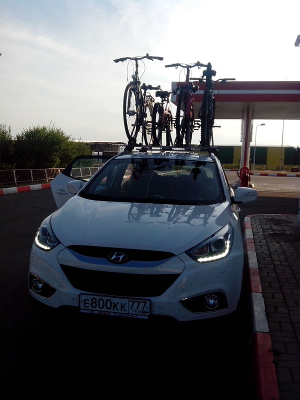

На икса принял решение купить четыре крепления Montblanc Scott (RoofSpin) стоимостью 2500 руб. каждый (лето 2014) для установки на штатные рейлинги и перекладины (шли в подарок). В комплекте есть крепеж как для перекладин с овальным сечением (в пазы), так и для прямоугольных (скобы). В зажимах есть замки от кражи.
http://www.montblancgroup.com/en/roof-s ... tandard-62
Велосипеды устанавливал в шахматном порядке - рулем вперед/назад/вперед/назад:
Так как велосипеды разные по размеру, пришлось каждое крепление подгонять под конкретный велосипед. Лучше это сделать заранее - на земле. У родных хёндаевских перекладин в креплении есть штырьки, которые входят в отверстия в рейлингах. У задней перекладины пришлось их спилить и сдвинуть ее немного вперед, чтобы нормально поставить крепления.
Плюсы:
- легко ставится/снимается
- не увеличиваются общие габариты
- не закрывается доступ в багажник
- в плохую погоду велосипеды остаются чистыми
- не надо сворачивать рули
Минусы:
- одному человеку закидывать/снимать тяжеловато, лучше вдвоем + необходима походная табуретка
- требуется подгонка крепления под велосипед
Вывод:
Хорошее решение при условии наличия рейлингов, хорошей физической подготовки и складной табуретки :)

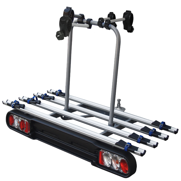

Если поставлю фаркоп, то скорее всего буду рассматривать вариант с платформой Menabo Race 4 или что-то типа того.
http://www.menabocaraccessories.com/ind ... ipologia=5
Удобство установки/снятия велосипедов налицо. Есть откидывающиеся варианты, чтобы открыть дверь багажника.
Из минусов - цена (самое дорогое решение относительно предыдущих), довольно громоздка, опять же грязь из-под колес.
