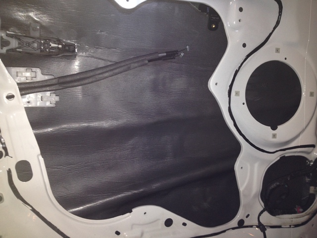

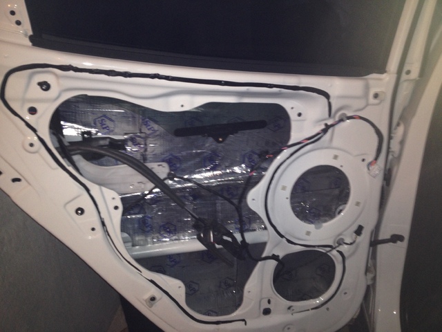

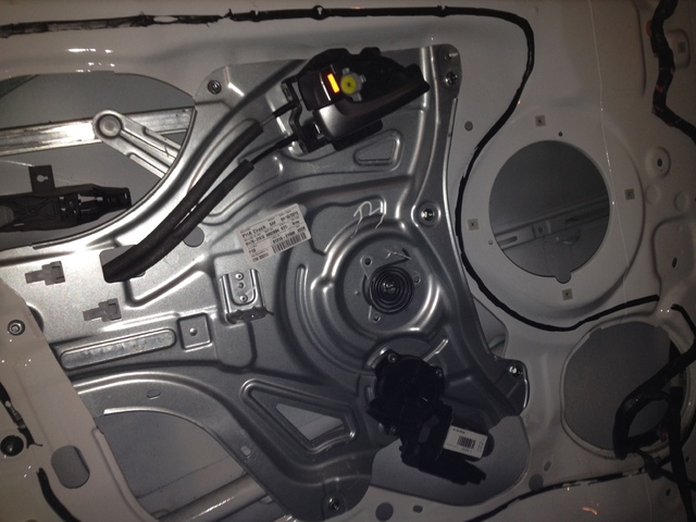

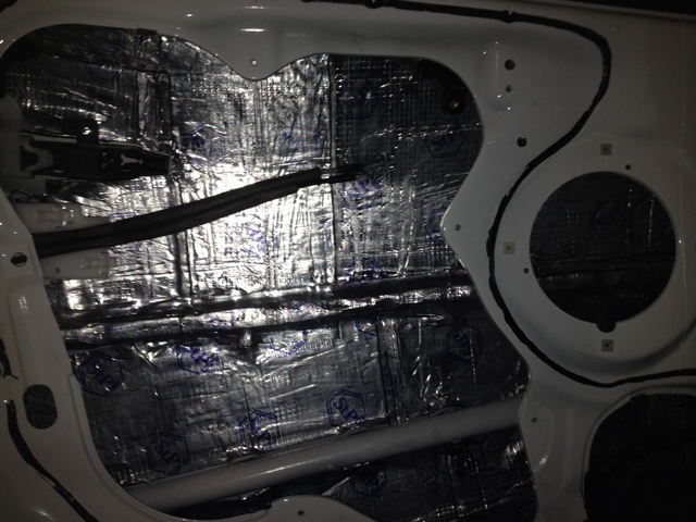

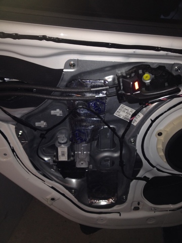

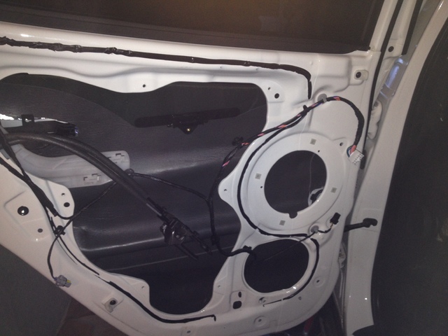

Ну все зашумил двери. Фото отчет прилагаю. Шумилось 3 материалами: вибропласт, сплен, битопласт.
Шумы конечно исчезли не все, но я это и понимал, теперь мечтаю зашумить пол и арки. Зато звук в салоне заметно изменился. Как то глухо стало. И что порадовало двери теперь закрываются просто супер, с таким козырным хлопком:))
Теперь о самом мастере.
Парнишка работает в тюнинг ателье занимаются чипом, шумкой, кожей. Работал в гараже у друга (как я понял), понравилось что подошел к вопросу с пониманием. Так как было в гараже не совсем и жарко каждый слой шумки прогревал феном (сплен так и вообще пытался спаять на стыках). Тут где то писалось что свободного места хватает и можно моторчик и шнягу на которой крепится механизм дворников не снимать. Это не так. Он разобрал ВСЕ, говорит чтоб не ШУМЕЛО:) Зато зона покрытия была максимально полной и Вибропласт прокатывается намного плотнее и качественней. Как он объяснил чем сильнее прокатать тем качественней шумка.
Короче остался доволен. Денег соберу поеду шумить пол и арки.

после шумки двери нужно покрыть низ в нутри двери мовилью,конденсата там скапливается очень много,может быть я ошибаюсь по поводу сплена на карте двери не будет ли он впитывать влагу.к стати сплен глушит качество динамика,на против динамика на вибропласт клеится круг битопласта равный динамику.а так все отлично,мастер молодец,по себе знаю какой это труд когда прогреешь и еще прикатаешь каждый сантиметр материала.удачи в проклейке днища и арок.
Re: Кто еще желает сделать шумоизоляцию со скидкой?
СообщениеДобавлено: 06 янв 2014, 23:43
Kostas
пав писал(а):после шумки двери нужно покрыть низ в нутри двери мовилью,конденсата там скапливается очень много,может быть я ошибаюсь по поводу сплена на карте двери не будет ли он впитывать влагу.к стати сплен глушит качество динамика,на против динамика на вибропласт клеится круг битопласта равный динамику.
Покрывал но не мовилью, а какой то фигней из линейки STP в районе сливных отверстий. Как понял сплен и предназначен для проклейки поверх вибры, к сожалению больше ничего про него не знаю да и мастеру вопросов не задавал. Про качества звука могу сказать, что как минимум он не стал хуже, у нас стоят 20 ватки позже поменяю на более мощные посмотрим. Сегодня с ним созванивался друг на Фокусе 3 попрошу чтоб уточнил когда будит делать.

Костя,привет,да сплен после вибры но не вовнутрь дверей верней не желательно.сплен это своими словами тепло-шумо изолятор.мастер молодец что покрыл антикорозийкой,не все это делают,а работы на 10 минут и цена копейки.сам сегодня закупил материал,вечером пойду доделывать.viewtopic.php?f=23&t=922&p=120611#p120611

Мастер писал предлагает скидки за опт:)))
Из характеристик сплена: Сплэн — газонаполненный пенополиэтилен с клеевым слоем. Обладает звукоизолирующими и теплоизолирующими свойствами. Материал легко монтируется на вертикальные и криволинейные поверхности, не впитывает влагу и не разлагается под воздействием окружающей среды. Может эксплуатироваться при температурах от минус 40оС до плюс 70оС. Толщина, мм: 2; 4; 8; 15 Звукоизоляция до 18 дБ в диапазоне частот Гц 250 — 3150
Так что думаю все норм будет.
СообщениеДобавлено: 20 янв 2014, 14:14
andrey136rus
Сплен влагу не впитывает если что))) а всю поверхность покрывать вибриком не надо. достаточно 60-70% покрытия детали. шумкой занимаюсь с 2002 года. правда в последнее время забил на нее. материал дорогой и возится приходится долго. вообщем не выгодно. по стоимости кстати парнишка не дорого берет если кого волнует цена вопроса. Правда еще посоветовал бы использовать маделин для проводов, тяг и тому подобное
