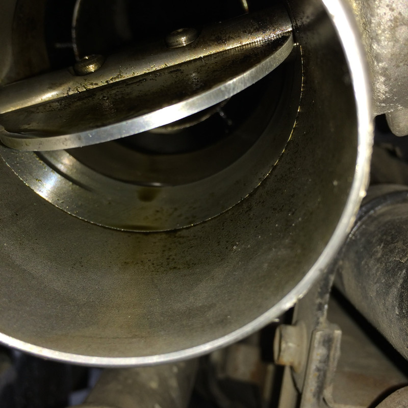

Сообщение #17  nordflot » 10 сен 2016, 21:23
Изображение выход из интеркуллера

Изображение должно ли присутствовать там масло ?? это получается что моторное масло попадает во впуск и в камеру сгорание . это получается что признак подуставшей турбины или с сапуна кидает так

Сообщение #21  Warg » 10 сен 2016, 22:13
nordflot
Если уровень не уходит это нормально, кидает с сапуна. Можно заморочиться и поставить маслопомойку, тогда будет чище.

Сообщение #22  nordflot » 10 сен 2016, 22:19
Уровень в норме держится на середине щупа.

Сообщение #23  Гарик Олд » 10 сен 2016, 23:27
Предыдущая машина была очень грязная в этом плане (как только пригнали, после замены масла, всё поплыло). Все обещали быструю кончину турбины и т.д. Но откатал на ней вроде 3 года (примерно 100 тыс км) и отдал перекупу :)... От замены до замены масло уходило с максимума до минимума. Так что nordflot не расстраивайся особо.

Сообщение #27  Warg » 11 сен 2016, 15:28
nordflot
Как раз такие отложения и говорят о том, что сажа смешивается с маслом во впускном коллекторе. Если бы не было масла, то сажа лежала более тонким слоем. Не забивай голову, все у тебя с движком нормально.
