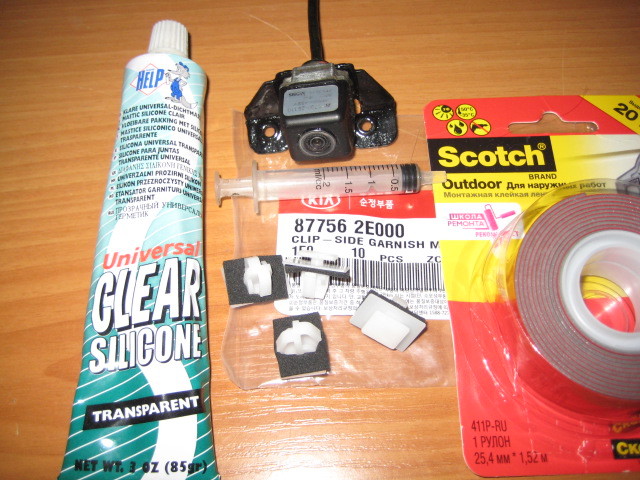

Сообщение #366  klan2000 » 16 авг 2014, 19:32
Вот и меня коснулась проблема с камерой заднего вида. По весне иногда шли полосы по зеркалу от камеры при включении, но камера
работала. Летом иногда камера преставала включаться, т.е. черный экран и моргание светодиода в зеркале. Решил снять, разобрать,
промыть спиртом, загерметизировать. Сам процес описан в шапке темы, опишу ньюансы.
Перед работой необходимо подготовить
1. Силиконовый герметик
2. Пластиковый тубус от шприца 2 мг для нанесения герметика
3. Клипсы крепления молдинга баг. двери 4 шт. № 87756-2E000
4. Вспененный скотч стойкий к влаге и морозу. Я брал фирмы 3М.
Клипсы могут просто обламаться при снятии молдинга. Стоят они недорого - лучше заранее заготовить.
Скотч нужен для разделения соприкасающихся частей молдинга (сам молдинг № 87371-2S000, клипсы, болты, планка молдинга № 87372-2S000,
на которой крепятся камера и подсветка ном. знака) и задней двери. Если заводской скотч протерся или потерялся необходимо
его восстановить. В противном случае молдинг в процессе эксплуатации будет бить по двери и повредит краску.
Камера заднего вида у меня имеет № 95790-2S110. Камера питается от зеркала напряжением 3V (у меня прибор показал 3,43 V).
Камеру необходимо герметизировать в 3 местах:
1. Объектив камеры внутри пластикового корпуса изолируется от внешней среды с помощью резинового колечка. Необходимо нанести на колечко по кругу немного герметика и вставить в пластиковый корпус.
2. Силуминовая часть и пластиковая часть корпуса разделены резиновой прокладкой. Необходимо нанести немного герметика под прокладку и на прокладку.
3. Необходимо ненести герметик внутрь силуминового корпуса на провод, собрать камеру, удалить выступишийгеметик с корпуса и объектива.

Сообщение #368  klan2000 » 16 авг 2014, 21:03
Да, камера работает. Когда камеру вскрыл была влага в пластиковой части корпуса вокруг линзы камеры и все в высохших "солях" в силуминовой части корпуса. Сама электроника (2 платы) на внешний вид не были затронуты. Кроме этого в сухих солях был и корпус камеры снаружи. У кого машина не гарантии, лучше в целях профилактики сейчас летом, пока сухо и тепло, почистить камеру
