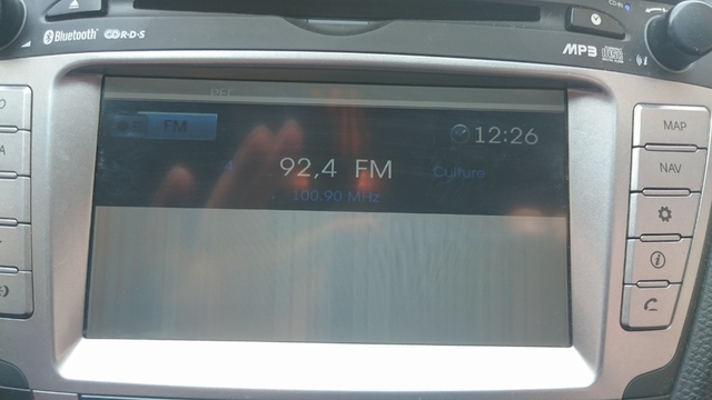

Сегодня когда сдавал назад пошли полосы по монитору и так и остались. Что делать, что смотреть надо? Вот фото

Это усе , приплыло ГУ :evil:
Если есть гарантия то к дилеру поменяет.
Уменя так было раз, а на следующий день после ночной стаянки пропало и стало все ок.

Попробуйте для начала скинуть клемму АКБ на несколько минут, возможно "зависла" электроника.
Если эффекта не будет, то можно попробовать отключить/подключить все разъёмы ГУ, разумеется придётся снять козырёк и отвернув шурупы вытянуть "голову".
Заодно посмотрите как меняется напряжение на конт. 5 коннектора А, сигнал ЗХ

wws63, АКБ скидывал, разъемы ШГУ переткнул результат тот же. Напряжение померить не смог, не разобрался в какой это разъем))
вот заснял как работает
Ребят кто знает где смогут починить подскажите, новая каких то невменяемых денег стоит((

Проблему решили, Phantom все починил)

cthnbabrfn, подробнее он сам расскажет если захочет. Я знаю лишь то, что заменили плату за дисплеем)))
