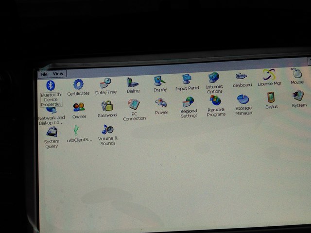

Приветствую форумчан. Может есть у кого опыт общения с подобным железом-софтом.
USB-хост у нее есть, даже не один. Драйвера для Ralink RT2870 в системе есть и в реестре вроде все по мурзилке прописано. Свисток соответствующий приобрел. Как дальше подступиться чтобы это подружить не знаю... Нужна помощь!
Буду благодарен за любые советы. В Москве можно вживую балалайку потерзать. )) :drinks:

Система свисток видит? Или нет?

Да вот как понять видит она или нет? На рабочий стол винды выйти не могу...

без этого вообще ни как...так а фотки с чего

Можно любой экзешник запустить - тотал командер, можно виндовый эксплорер, там есть ярлык "Сontrol panel" - соответственно панель управления открывается. Но не рабочий стол ((

Вот может поможет
http://kiario4.ru/t5066/

А может попробовать Jailbreak/"джейлбрэйк"

Спасибо, но не поможет. Там используют некий Update.exe, который открывает рабочий стол, но на моей балалайке этого не происходит - я пробовал.

У меня подобная.При запуски навигации(навител),3G включается автоматически (модем вставлен в USB хвост).Показывает пробки и погоду.

Подключение свистка это еще те танцы...не любит WinCE ковыряний в себе...все решается только на уровне прошивки...обычно.

А вот эти настройки смотрели в реестре
https://msdn.microsoft.com/en-us/library/ee495876(v=winembedded.60).aspx

cthnbabrfn писал(а):Подключение свистка это еще те танцы...не любит WinCE ковыряний в себе...все решается только на уровне прошивки...обычно.
Часто - да, пересборка образа, прошивка.
Но здесь, вроде, все что нужно имплантировано. Но надо настроить, а для этого пробиться для начала на рабочий стол, если я правильно понимаю!
