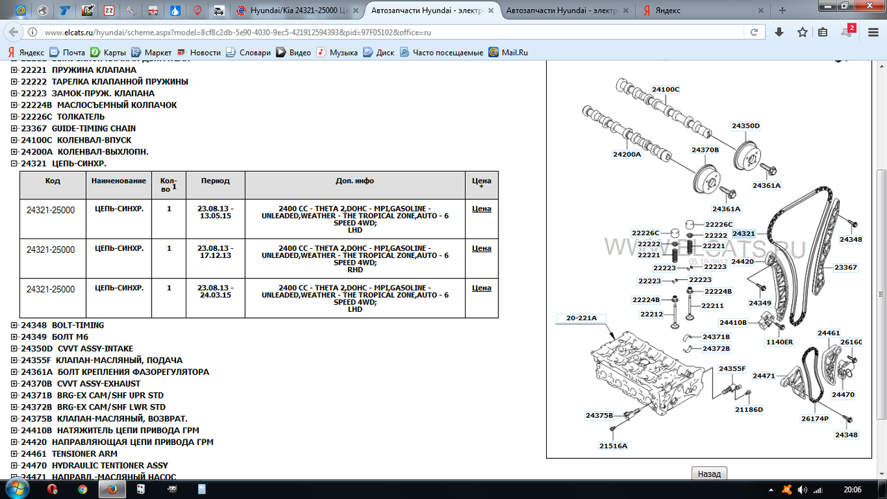

Интересно, что применимость есть с 2013-2015 г. Но цепь у меня одна

Nikolasha писал(а):Запутался :? На дорестайле- 24321 25000. На рестайле- 243212E010. Может новая цепь просто не в своей упаковке была, попутали типа?
Ни кто ни чего не попутал тк их вид совпадает с номерами, я 10 раз перепроверил. Смотрел на разных сайтах. Странность в том, как оно так получается. Двигатель NU а цепь от KD
Так вас внешний вид новой смущает или она реально по посадке не подходит??
она не подходит

давайте внесем ясность в Ваши прения.
по ВИН авто устанавливается цепь 243212E010
однако ни один автодок и экзист не откроет тайны, что до октября 2013 года в ДВС серии НЮ ставились другие цепи, с окончанием Е000. Она и на вид другая, и вообще другая!!! Под нее идут и другие звезды на коленвале и муфтах CVVT. Если при замене меняется цепь - то меняется ВСЕ звезды!!!

Ничего особенного смесь бульдога с носорогом, просто переходная модель на новом движке цепь и звёздочки стоят старые. Но по вину конечно должно всё это биться.
