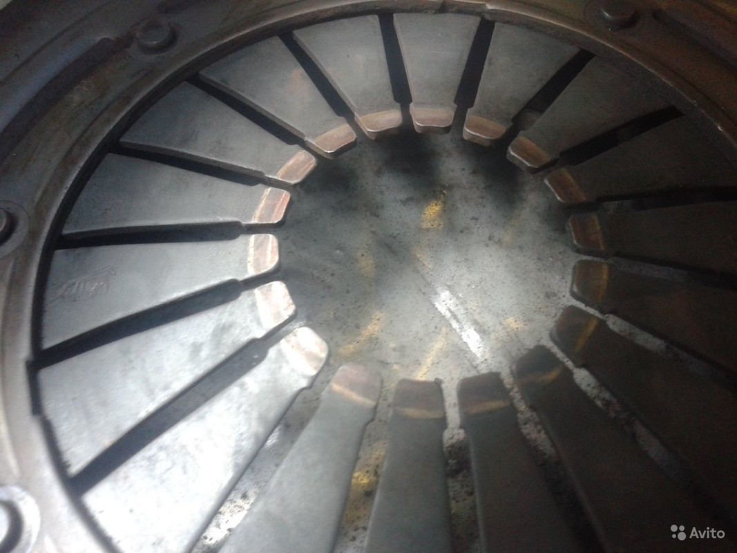

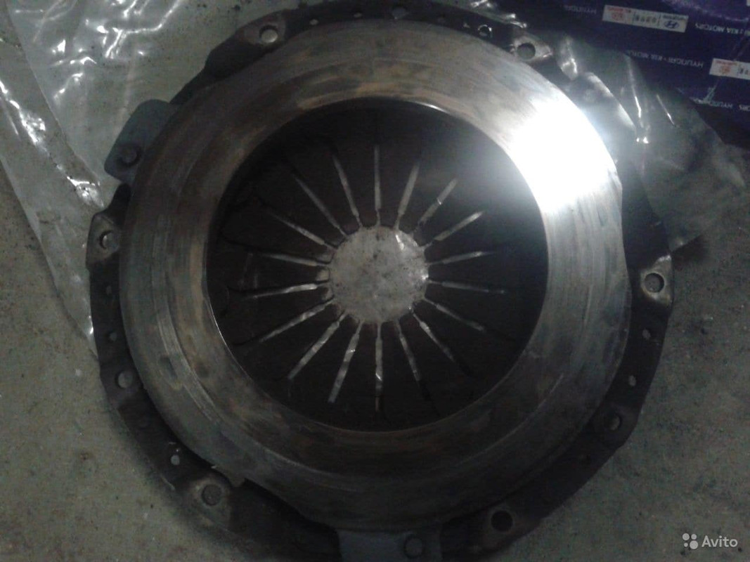

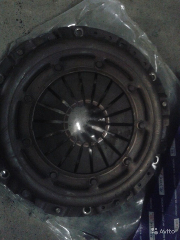

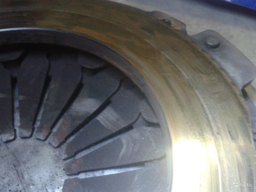

Менял сцепление на механике 4WD 35 ом 2,0 2010 года производство Словаки, пробег был 120-125 ты. км. Сцепление начало пробуксовывать на 4 и 5 передаче. Начал искать корзину, диск сцепления и выжимной подшипник в интернет магазинах, в оригинале комплектом не продается, только по отдельность, а хорошие аналоги (Валео и Сакс) стоят дороже( 13-15 т.р). В итоге нашел инфу, что моя корзина сцепления Hyundai/Kia 41300-39350 аналогична с номерами 41300- 39260, Valeo HDC 89 и Valeo HDC 90, поставил себе корзину сцепления с номером Hyundai/Kia 41300- 39260. Хотя корзину можно было и не менять, так как корзина с пробег 120-125 ты. км хорошо сохранилась. Выжимной поставил Valeo PR B97. Диск сцепления поставил как в оригинале Hyundai/Kia 41100-39400, не нашел инфу с какого хёндая подходит . а рисковать нестал. Запчасти на хёндай сборки корея почти в половину дешевле запчастей на хёндай европейской сборки.
