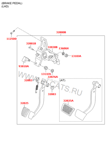

Покурил немного тему АКПП на форуме, пока увидел две причины:
1. Концевой выключатель педали тормоза;
2. Неправильное подключение сигналки.
Сигналка у меня - Flashpoint ( http://files.sotmarket.ru/instr/aksy_dl ... _2_v_2.pdf ), стоит с самого начала.
Понимая, что чем больше дам информации, тем легче спецам дать совет, был еще один косяк:
Пару месяцев назад сгорела лампа левого стопа, два дня назад приятель заметил, что когда я нажимаю тормоз, горит только верхний стоп, стопы в фонарях не горят, а правый габарит тухнет. Тоже сгорела лампа. Вчера заменил обе лампочки стопов, на светодиодки, теперь все работает.
Это я к тому, что может замыкание какое-то было, они-же от концевика включаются.
Концевик 93810-3K000?
