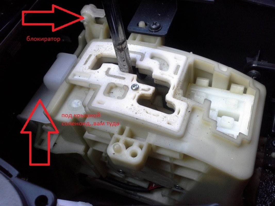

Насчет соленоида, что мне нужно сфотографировать, чтоб потом по стрелочкам идти, я так быстрее въезжаю.

Селектор АКПП. Фас Профиль ....в положении сверху ;)
Re: Застревает рычаг АКПП
СообщениеДобавлено: 23 сен 2015, 14:20
Алексей_Ст
cthnbabrfn писал(а):Селектор АКПП. Фас Профиль ....в положении сверху ;)
Со снятым кожухом?

Вам нужно до соленоида добраться...без тестера никак. Замерить напругу на соленоиде в момент включения. Если напряжение есть а он не включился..замена
Как ....тут не подскажу...может кто лазил

Фото, мне нужно по стрелке "В ГЛУБЬ" :)

Можно не снимать селектор...снять только боковину со стороны водителя..там все увидите...хотя думаю и это может не понадобится ..он ведь не далеко. Белая пластмасса его прикрывает...она снимается

Боковина отдельно не снимается, пришлось снять весь центральный тоннель и площадку с прикуривателем. Соленоид стоит в середине передней части селектора, не подберешься. Для того, чтобы снять соленоид, пришлось вытащить из разъема "папы", т.к. провод идет так, что через технологические проемы ни клемму, ни соленоид не вытащить.
