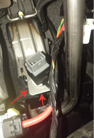

stepan писал(а):P.S. Как он (концевик) снимается?
Принимаешь нечеловеческую позу,лежа спиной на полике,и ключем на 14 ослабляешь внешнюю гайку лягушки,и пальцем откручиваешь ее.
Гайка под пластиной где стрелки.

Re: Застревает рычаг АКПП
Сообщение #85  cthnbabrfn » 17 окт 2016, 11:05
Нажать на это на рисунке c 2 сторон, весь датчик и вылезет...это нового образца

Сообщение #86  stepan » 17 окт 2016, 11:33
cthnbabrfn писал(а):Нажать на это на рисунке c 2 сторон, весь датчик и вылезет...это нового образца
Это если с посадочным гнездом вместе, но для этого нужен спец.инструмент типа этого:
Здесь пишут.
Но, как здесь пишут, можно снять только выключатель, вынув стопорное кольцо и повернув против часовой стрелки на 45°
У меня не получилось... :(
Сообщений: 2763
Благодарил (а): 298 раз.
Поблагодарили: 455 раз.
Сообщение #87  cthnbabrfn » 17 окт 2016, 11:41
Гляну сегодня какой у меня...обычно я одну сторону нажимаю и наклоняю , потом вторую и тяну вверх.
Поблагодарили: 404 раз.
Сообщение #88  stepan » 17 окт 2016, 11:58
cthnbabrfn писал(а):обычно я одну сторону нажимаю и наклоняю , потом вторую и тяну вверх.
Попробую...
