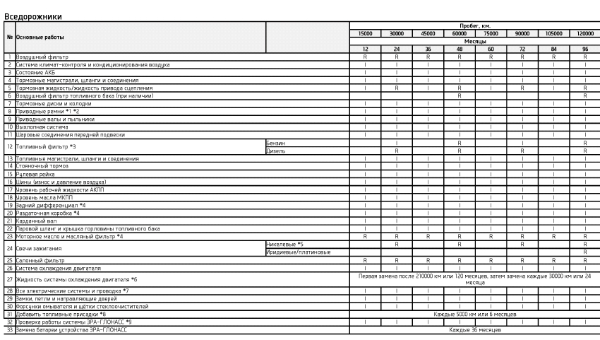

при ТО 45000 проверяется уровень точно. я смотрел в сервисной книге.

Алекс, по регламенту у меня каждое ТО проверка уровня рабочей жидкости акпп. Шум начинается на 50км/ч и усиливается при наборе скорости. Похож на гул или на работу какого то электродвигателя
