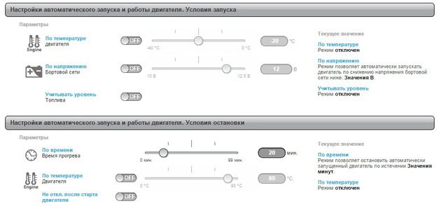

На борту сигнализация Pandora DXL-5000NEW. C учетом приближающегося в Мск жесткого похолодания (а авто будет крайне нужно) хотелось бы проконсультироваться об оптимальных настройках автоматического запуска двигателя самой сигнализацией (без вмешательства водителя). Сигнализация предлагает два сценария для такого запуска: охлаждение двигателя до определенной температуры и падение напряжения акб. Также есть выбор условий остановки.
Какими значениями параметров тут правильней было бы подстраховаться так, чтобы машина за ночь, не дай бог, "не умерла"?

Для того, чтобы осуществить уверенный пуск лучше использовать значения по температуре.
С учетом приближающихся холодов, оптимально выставить градусов -18, чтобы она не слишком часто заводилась.

Юрий, спасибо за совет! Как раз с температурой двигателя затруднялся: не знаю, какая нижняя граница критичная для блока...
А что касается акб - может есть смысл поставить нижнюю границу на 20V или около того?

Вообще-то, насколько понимаю, в наших краях таких морозов, чтоб автозапуск использовать, не бывает. Когда ночью температура может до -30..-50 опуститься, включают, чтобы не промерзло.

На улице -32. Автозапуск по температур стоит на -20. вот как заводилась.. :)

Если честно, то с автозапуском по уровню заряда акб мне не доводилось экспериментировать, поэтому могу посоветовать Вам только пробовать и наблюдать по результатам. С запуском по температуре же все вполне прозрачно и прогнозируемо.

Соглашусь с Вами. В центральном регионе такие морозы редкость, поэтому воспользоваться запуском по температуре придется разве что один раз.
При повседневной эксплуатации достаточно запускать перед выходом, тогда когда Вам это нужно.
